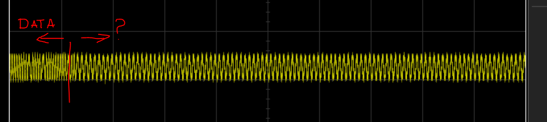

我使用的 DAC8742HEVM 具有 SPI 和 HART 接口、我想向我的传感器生成主请求(具有 PT100的 SEM315 MKII)-最好使用电路板和 GUI 发送 HART 命令0。 问题是 DAC8742HEVM GUI 没有得到充分的记录、创建有效的 HART 帧似乎是一个问题。 没有关于如何通过 GUI 创建 HART 帧的信息。 我尝试了通过多种方式发送数据-从前导码、定界符等 似乎"原始"帧应该是正确的(从前导码到校验字节)、但不幸的是、传感器无法对此做出响应。

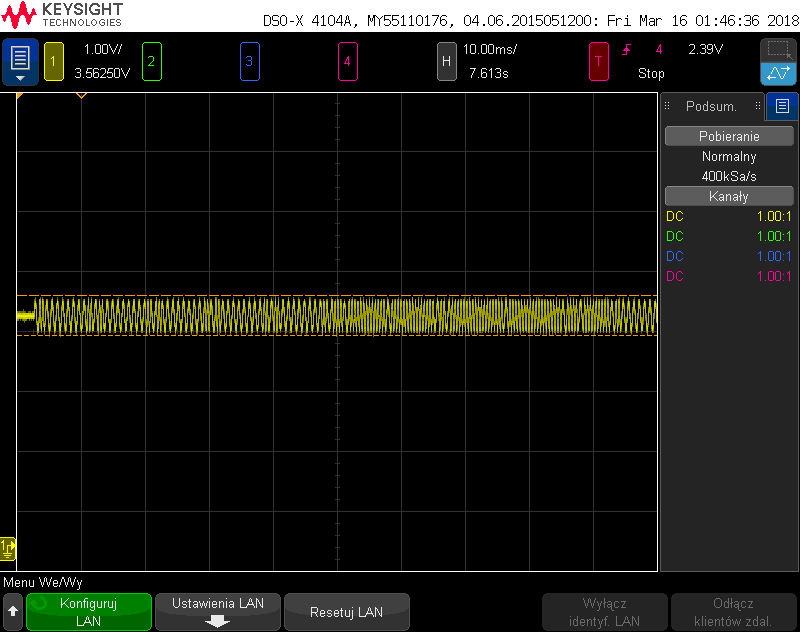

我可以在示波器上观察到消息、看起来在 HART 帧之后添加了很多消息、这是否是问题?
我非常感谢提供该工具的一些附加文档或一些有效的工作示例。

    我还尝试使用 UART 发送 hart 帧、如果有包含前置放大器的 GUI 退出、并且在示波器上观察到连续前置放大器、直到 GUI 再次启动、在读取寄存器之后、所有前置放大器都是 FFFF。

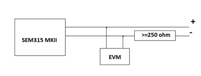

    我查看了 SEM315 MKII 器件、发现它是一款双线电流环路器件。 在这种情况下、器件需要环路电流才能运行、并在直流电流之上调制 HART 信号。 将器件直接与 EVM 配合使用不起作用。 您能否解释一下如何将 EVM 连接到两线制器件? 您是否使用 EVM 来调制环路电流?
    Garrett
    SEM315 MKII 由外部电源(24V)供电、它还具有串联的负载(>=250 Ω)、可实现 HART 通信。 我想将 EVM 用作 HART 调制解调器、因此它通过 MOD_IN 和 MOD_OUT 与发送器并联。
    您好 Alt、
    您能否提供有关如何将 EVM 连接到电流环路的原理图/图?
    Garrett
    目前、我已将 MOD_OUT 连接到+、将 MOD_IN 连接到-、也尝试切换它、但传感器仍然没有响应。

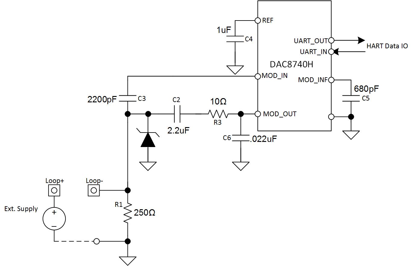

    DAC8740H 的 MOD_IN 和 MOD_OUT 应与负载电阻器节点进行交流耦合。 在图中、MOD_OUT 直接连接到电源。 请参阅 DAC8740H 数据表的图32、其中显示了 MOD_IN 和 MOD_OUT 上的耦合电容器。
    Garrett
    Garrett、
    因此、您建议将 MOD_IN 和 MOD_OUT 连接到电阻器节点的一个节点、这是正确的吗? 您能否提供建议的连接图?

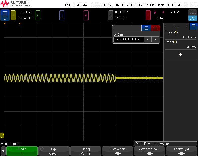

    我认为、如果我之前的连接错误、EVM 根本无法生成任何 HART 信号。 但是、无论我在"HART/PAFF Write"字段中指定了多少字节、生成的信号始终持续相同的时间。消息的剩余部分由一个组成、如下所示。 这是预期行为吗? 也许这会导致从器件无法正确识别消息?
    您好 Alt、
    是的、在模拟输入情况下、MOD_IN 和 MOD_OUT 应交流耦合到负载电阻器上的同一节点。 我已包括一个模拟输入模块的 HART 部分图。 将输入和输出连接到同一节点还将使您能够以全双工模式回读、以便确保调制解调器正确调制/解调。
    波形长度应取决于发送的字节数量、每个字节的发送时间约为6.7ms。 您提供的捕获似乎是40字节长。 您指定了多少字节? 您是否使用 UART 或 SPI 传输 HART 数据? 如果在输入和输出连接在一起的全双工模式下回读、您是否会获得正确的数据? EVM 是否采用用户指南中指定的默认配置?

    上一帖子的首次捕获显示了打算发送的10个字节的数据、这些数据在 GUI 中指定。 第二次捕获显示指定数据的结束和这些数据的开始、这些数据似乎是在没有用户控制的情况下添加的。
    您好 Alt、
    我能够在实验室中重现此问题。 此问题是由 EVM 软件平台的限制引起的。 写入数据和切换 RTS 引脚或 RTS 位(SPI)之间存在延迟。 这使得调制器在 RTS 引脚/位被切换前保持调制1、从而在您所见的目标数据之后产生很多1。 正如我之前所述、EVM 更适合评估物理层、并不真正用于直接与现场器件通信。
    话虽如此、我认为消息帧后的填充不会导致器件不响应。 因为在现场设备开始确认有效数据之前、起始位必须变为零。 我希望现场设备只是等待载波停止、然后根据所有数据之前发送的数据进行回复。 这会导致延迟、但我仍希望得到响应。
