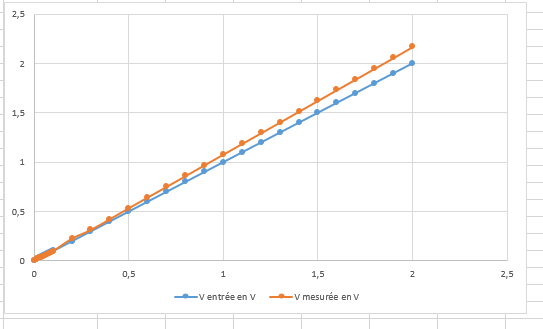

我们目前正在测试一些使用 ADS114S08B 转换器的预处理 PCB。
在尝试评估 ADC 时、我们分别向"AIN0"和"AIN1"应用了差分模拟信号(0至2V)、将"AIN2"和"AIN3"配置为 AINx。
在测试期间、ADC 读数小于预期值、恒定误差为~300mV。
"REFOUT"引脚的测量值为~2.27V、而不是2.5V
ADC 配置如下所示:
   PGA = 1寄存器值:0x08
   内部 Vref:寄存器值:0x3A
   20SPS
   连续模式
 有人可以提供帮助吗?
此致!

    非常感谢您的回答! 我禁用了 PGA,但错误减少了!! ~2mV。
    但通过增加输入电压、误差会变得更大。 2V 电压的误差值为170mV。
    关于输入电压,我使用电压/电流模拟器。 我直接在 AIN0 (接地) 和 AIN1 (正电压)之间施加电压。
    关于基准电压、我有同样的问题、"REFOUT"引脚的测量值为~2.27V!
    您能否查看原理图并发送反馈

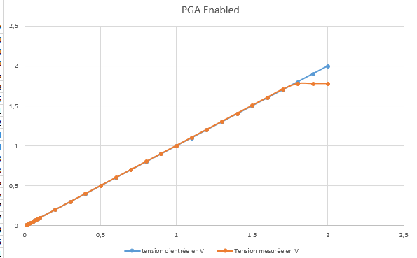

    但启用 PGA 时: 我可以在1.7V 之前正确测量,但测量值在1.78V 时饱和  (请参阅下图 )。 这是正常的吗? 是因为我的2.5V 固定电压?

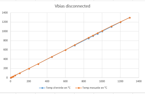

    关于热电偶测量、我还使用热电偶仿真器。 我可以在 Vbias 断开的情况下正确测量温度值。
    我不明白 Vbias 的主要作用是什么?

    尊敬的 David:
    根据启用 PGA 的数据、您实际上会进入 PGA 的非线性范围。 对于增益为1的情况、该值将被限制在模拟电源的150mV 以内。 那么、什么会导致这种情况呢? 一种可能是模拟电源电压不是真正的5V。 第二种可能性是相对于 AVSS (AGND)的模拟输入不是您所认为的。 一个经常被误解或忽略的问题是由电源供电的电源连接、而电源本身由50/60Hz 电源线供电、因为它们在输出方面可能有很大的差异。 我已经了解了由于这些电源之间的电势差而导致器件损坏的位置。
    我将验证 AIN0和 AIN1上的电压是您认为的值、方法是从 ADS114S08B 和 AIN0的接地点、然后从 AIN1测量。 AIN0和 AIN1之间的差异可能是您所期望的、但实际输入电压与 AGND 可能不同。
    另一个考虑因素是 AIN0上的2.5V 电压源。 它来自哪里? 这是外部电源还是使用 VBIAS? 仿真器可能会以无法按预期工作的方式加载此源。 与 VBIAS 相比、使用来自内部基准的 REFOUT 可能是更好的选择、因为基准具有更好的驱动能力。
    VBIAS 用于将传感器置于 PGA 的正确输入范围内。 这对于 TC 等传感器而言非常有用、但对于电源等电压电源而言不如 VBIAS 的灌电流和拉电流能力低。 有时、您会看到 TC 输入被大电阻值上拉和下拉、这与 VBIAS 的用途相同。 使用 VBIAS 只是另一个选择。 如果您使用启用的 PGA、则应为 TC 建立某种形式的偏置、使其不会浮至 PGA 的非线性范围中的某个点
    Bob B

    我使用的是来自内部基准的2.5V 电压! 实际上、我的模拟电源电压值为4.2V、这说明了1.7V 时的饱和。

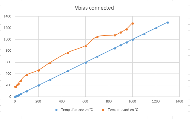

    我想测试 Vbias 选项:要连接 VBIAS,我在0x08寄存器写入0x02。  我仍然使用内部基准(我将0x05寄存器设置为0x3A 值)
    我通过测量 ADC 和 AIN1的接地点来检查 AIN1的电压、它大约为2.1V =[(AVDD + AVSS)/2 ]。
    但在测试期间,ADC 读数大于预期值...(请参阅下图 )

    尊敬的 David:
    您能给我更多有关您所使用的仿真器的品牌/型号的信息吗?  我猜是加载 VBIAS 导致 VBIAS 灌入电流。  通道中的任何电阻都可能导致额外的压降、从而增加输入的差分电压。  您是否曾尝试将真实的 TC 与 VBIAS 结合使用以了解会发生什么情况?
    可以将电流路由到与测量值相同的输入端、但必须考虑通道中的任何串联电阻、否则最终会产生与我在 VBIAS 中提到的相同类型的结果。  您实际上需要具有输入滤波(RC)、这会将该压降添加到测量中。   任何引线电阻也会产生压降。  因此、尽管这可能会有问题。  根据您的系统所需的配置、有一些替代方案、通常使用的一种方法是外部多路复用器来路由输入或电流。

    我使用的是"型号 R2800温度仿真器"。  我还尝试使用真正的 TC、但它也不起作用。

    该仿真器在 Vbias 开启时应该可以正常工作。 您能否向我发送完整的原理图? 另外、您能否向我发送几张您的设置图片?
    Bob B

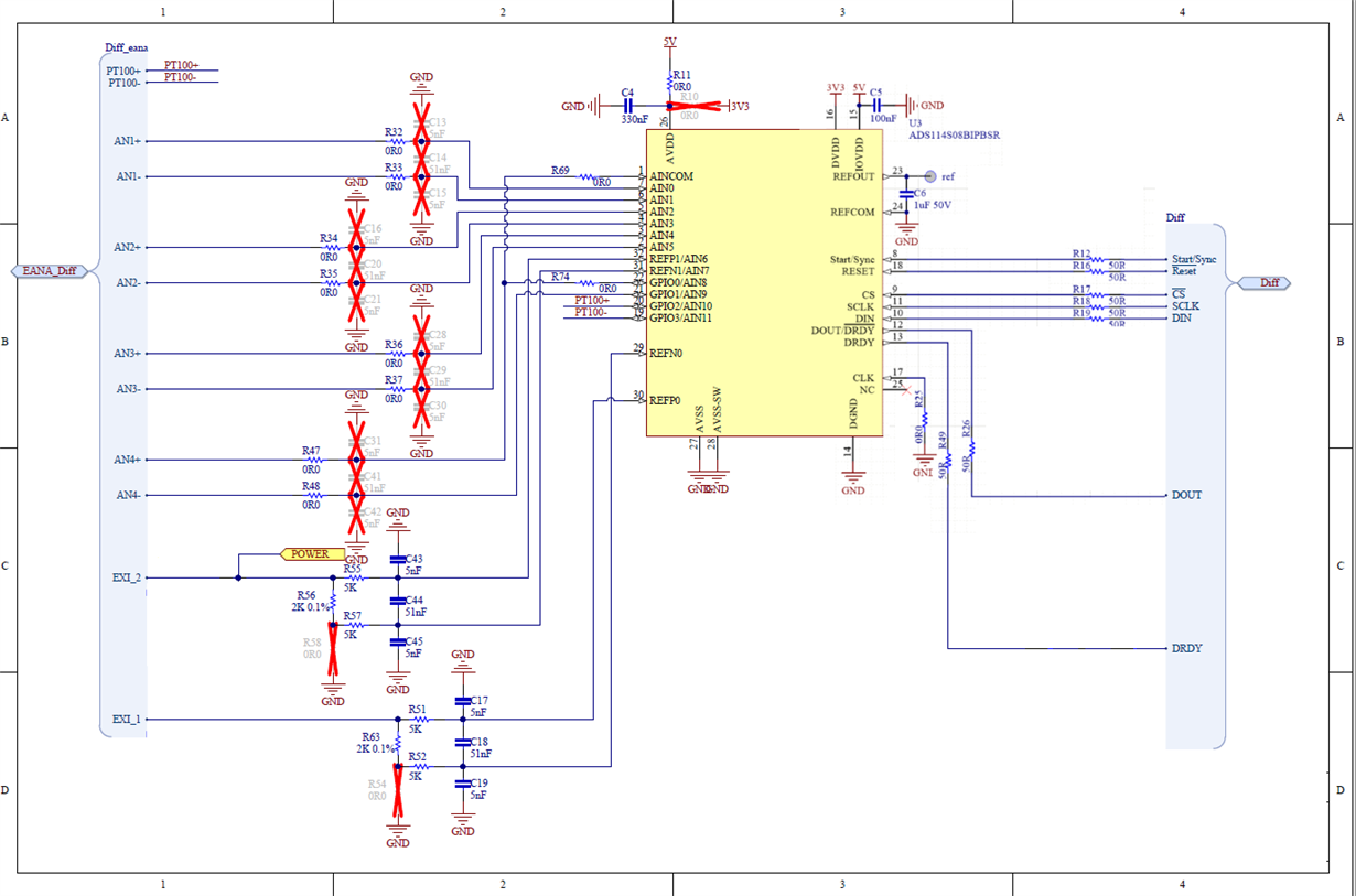

    尊敬的 Bob:
    对于 TC 测量、启用 Vbias 时仍然存在相同的问题。 下面是我的原理图:
    您能否查看原理图并发送反馈? 谢谢你
