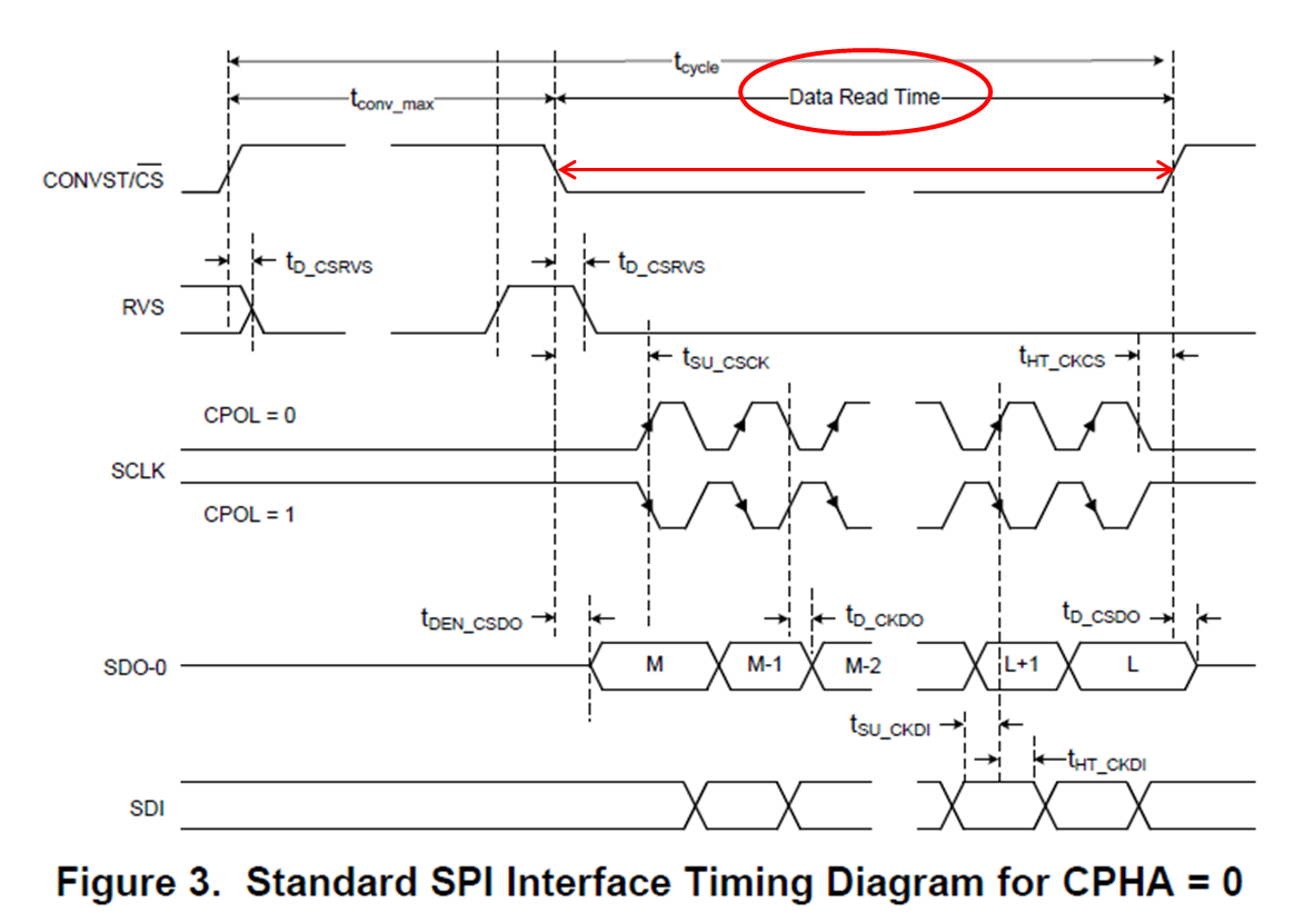

器件型号:ADS8685
我遇到了一个问题、需要确定如何从 ADC 读取转换数据。 我确实了解了读取和/或写入 ADC 定义的任何寄存器的过程。
    您好、Ayush、
    在 CONVST/CS 的上升沿、ADC 将启动数据转换并对模拟输入信号进行采样。 数据传输将在 CONVST/CS 信号的下降沿开始、ADC 将在 SCLK 的每个启动沿移出转换后的数据。 主机控制器可以将 CONVST/CS 引脚拉至高电平以结束数据传输帧。 请参阅下面的图3 (有关其他配置,请参阅图4-8 )。
