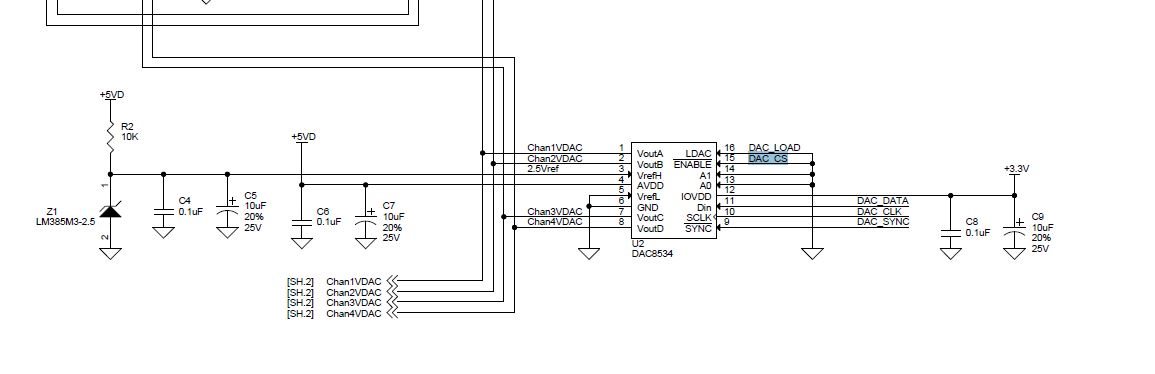

DAC8534的输出有时会进入锁存状态。 除非对电路板进行下电上电、否则输出不会改变。
是否有办法将 DAC 重置为初始状态并恢复输出、而无需对系统进行下电上电? 我不是
请参阅数据表中的任何复位寄存器!

    您好、Uttam、
    随附的是 DAC8534的原理图。 我们向 CHAN2VDAC 回路施加大约几百伏的 ESD 电压、DAC 输出将锁定。 除非我们对电路板进行下电上电、否则我们无法更改 DAC 的输出值。 是否有办法复位 DAC、使其脱离锁定状态而无需对电路板进行下电上电?

    尊敬的 Bob:
    根据 JEDEC 标准对 DAC 进行 ESD 测试。 您的系统是否需要进行器件级 ESD 测试? 如果您可以提供有关您所应用的 ESD 等级和形状的详细信息、我将能够告诉您它们是否超出了器件的指定范围。
    据我了解、ESD 规格需要在系统级别满足、并且电压远远超出器件可以处理的电压。 因此、需要 IO 上的外部保护电路。
    Uttam

    尊敬的 Bob:
    除了以下几点外、您使用的保护电路看起来正常:
    您使用的是 TRIAC 而不是 TVS 二极管。 TRIAC 具有非常高的触发电压、DAC 可能会在这之前受到影响
    2.屏蔽层接地到 DAC 接地之间可能存在次级电弧,具体取决于它们在系统中的相互重叠方式
    3.我看到 DAC 通道2和通道4的连接器附近没有电容器。 如果您在不同的通道中看到不同的结果、这可能是一个原因
    为了保护 DAC 输出免受直接放电或二次放电的影响、我建议在靠近 DAC 引脚的位置放置 TVS 二极管或齐纳二极管、以实现更高级别的保护。 铁氧体磁珠将确保连接器附近的 TVS 二极管产生初始影响。 DAC 附近的 TVS 二极管将产生二次影响、然后内部 ESD 二极管会产生残余电压。
