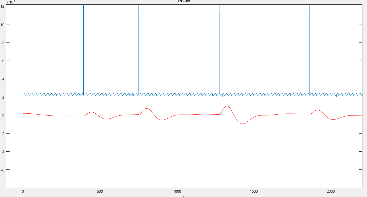

在 AFE4490SPO2EVM 固件源 v1.4中有一个带通滤波器函数,遵循 processData();
首先、我们得到 redcSample =collectRed()的 redcSample、并通过 MATLAB 将波形绘制为 Bule
然后、我们得到 filtIRSample = filter (redSample)、而 polt 波形由 MATLAB 显示为红色、 该 信号用于确定 信号是否通过零点并计算心率;
在图中、我们知道蓝色波形是正确的 SpO2 波形; 红色波形不 是正确的 SpO2;
我 想  知道为什么按 filter()处理不同的波形;  我知道该滤波器仅用于将波形移动到零点。
/** *@brief 处理收集到的红色和红外值 * *@param None * *@return None */ void processData() { static unsigned long i=0,j=0; voltageCodeCounter++; //跳过2秒后开始计算数据 if (voltageCodeCounter > 1000) { int index = voltageCodeCounter - 1001; //从 AFE4400读取红色和红外值 long irSample = collectIR(); long redSample = collectRedd (); //过滤 IR 值 //filtIRSample = filter (irSample); filtIRSample = filter (redSample); //GetIrData[i++]= filtIRSample; //if (i=1000) i=0; //GetFilterIrData[i++]= filtIRSample; // printf ("\n\r\n\r\n%8ld %8ld %d\n\r\n、redSample、filtIRSample、j++); //查找当前脉冲中的最大值和最小值 IR 和红色值 IF (脉冲启动) { if (irSample > maxIRValue) maxIRValue = irSample; if (irSample < minIRValue) minIRValue = irSample; if (redSample > maxRedValue) maxRedValue = redSample; if (redSample < minRedValue) minRedValue = redSample; } PreviousValue = CurrentValue; //CurrentValue = filtIRSample; CurrentValue = filtIRSample; //如果已过滤数据中有从负到正的转换 if (PreviousValue < 0 && CurrentValue > 0) { if (translions[0]=-1) transles[0]= index;//如果这是第一个转换 否则、如果(translions[1]=-1)//如果这是第二次转换 { 转换[1]=索引; pulseStarted=1;//仅在2个确认的转换后设置脉冲启动标志 } 其他 { //保留最后两次转换的索引以估算脉冲长度 转换[0]=转换[1]; 转换[1]=索引; //Call 信号函数、用于计算心率和 SpO2 心率= calcHeartRate (转换[0]、转换[1]); PulseOx = calcPulseOx (maxIRValue、minIRValue、maxRedValue、minRedValue); //Average Heart Rate with previous history of values if (hist_count < 4) { decision_hist[hist_count]=心率; HIST_COUNT++; hist_sum = hist_sum +耳戴式; 心跳2 =心率; } 其他 { // if (耳戴>(HET_SUM/4+300) ) if (耳戴>(HET_SUM/4+3)) { //cedrate2 = decision_hist[3]+(delta_hr)*100; 心跳2 = Decision_Hist[3]+(delta_hr)*1; if (delta_hr <3) Δ_hr++; } //else if (耳戴<(HET_SUM/4-300) ) else if (耳戴<(HET_SUM/4-3)) { //cedrate2 = decision_hist[3]-(300 -(delta_hr)*100); cedrate2 = decision_hist[3]-(3-(delta_hr)*1); 如果(delta_hr >0) Δ_hr--; } 其他 { 心跳2 =心率; } hist_sum = hist_sum - decision_hist[0]+ c心跳2; decision_hist[0]= decision_hist[1]; decision_hist[1]= decision_hist[2]; decision_hist[2]= decision_hist[3]; decision_hist[3]=心跳速率2; 心跳报告= HIST_SUM/4; } //重置最大和最小默认值,以便在下一个周期进行比较 maxIRValue = 0; minIRValue = 1000000000; maxRedValue = 0; minRedValue = 1000000000; } }

    您好、George、
    AFE4490SPO2EVM 固件中不提供此功能、而是在我们不再支持的 healthhub watch 固件中提供此功能。
    我建议您实施自己的滤波器算法。
    此外、如果您查看原始 PPG 数据、会发现干扰滤波器的干扰。
    Praveen、
    1.是的,它是 healthhub watch 固件;我们几乎没有看到所有的演示代码,这个演示只存在一个疑问,所以我希望你能帮助我,因为你是专家;
    如上所述,我通过 MATLAB 获得 PPG 波形,通过 printf 的 reedSample 获取 PPG 数据("\n\r\n\r\n8ld %8ld %d\n\r\n,reedSample,filtIRSample,j++);PPG 波形正常且合理。
    但 PPG 波形(redSample)通过滤波器()(long filter (long sample))时并不正常;该滤波器只是0.5至3Hz 之间的带通滤波器。 为什么 PPG 波形失真和波形消除为 y=0轴?
    我们知道该固件可通过滤波器后的波形确定心率、我们使用 prosim 8P 生命体征仿真器来测试心率是否正确。 我怀疑 PPG 波形失真为什么会是正确的?
    此外、我们还有 MATLAB 提供的相同滤波器。
    2.我们是开发 SPO2的新公司;算法很难,您能给我一些方法或资源来支持我们的算法吗? 我很感谢你
