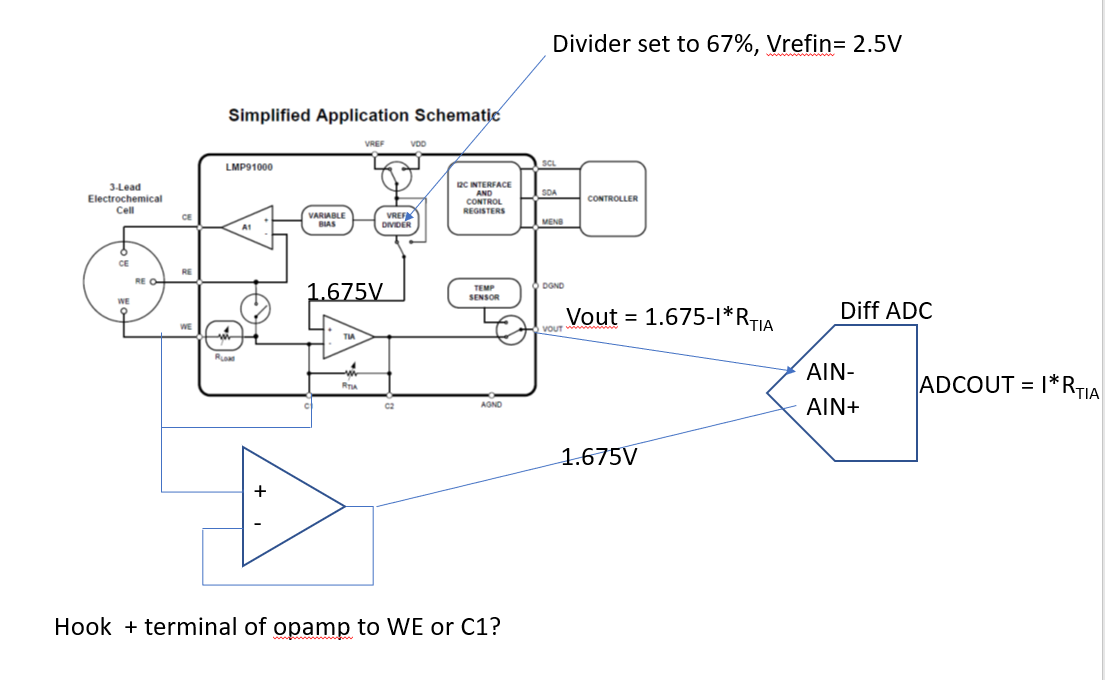

我正在将2.5Vref 用于 ADC 和 LMP91000。  但是、由于我使用 Vref 分频器来设置偏置、TIA 的输出以分频电平为基准。  如果我想进行差分测量、以便在 ADC 上测量0电流= 0、我是否应该在 We 引脚上放置一个单位缓冲器并将其和 Vout 用作差分测量?

    您能否提供电路原理图? 我想了解您希望如何将其作为我们与 Vout 之间的差分连接。

    这正是我想的、我想没有办法在 C1/WI 上使用外部缓冲运算放大器来实现这一点
    尊敬的 Mike:
    感谢您提供原理图。 根据您所示、使用单位缓冲器为 ADC 生成差分电压时、您应该不会遇到问题。 我建议您将缓冲器连接到 C1、以便获得预期的电压。
