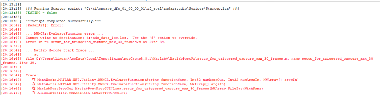

大家好、我正在使用 awr1443+devpack+tsw1400来捕获原始数据、我按照 training.ti.com/mmwave-sensor-raw-data-capture-using-tsw1400-board  步骤操作
我已经安装了所有驱动程序和软件
当我单击 RADAR Studio 中的"Trigger Frame (触发帧)"按钮时、有一些错误无法解决
这是我的雷达 stdio
这是我的 HSDC 专业版
有什么问题? 我真的无法弄清楚它
非常感谢
    是否可以使用默认路径来捕获数据或检查所选路径是否具有足够的内存或写入权限?
    BR、
    Jitendra
