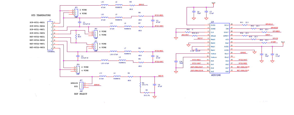

读取 RTD 时遇到问题。 所有读取返回一个7FFFFF 值。 RTD 两端无法读取电压、导致我相信 IDAC 电流不会输出。 我尝试在线路中添加一个电流表、但也没有看到电流。
下面是我们在 PCB 上使用的电路:

我已经多次仔细检查了初始化、对我来说似乎是正确的、但我无法测量 RTD 上的任何激励电流或电压。 我还使用接地电阻器尝试了 IEXC2。 我有什么问题吗? 电路是否存在任何问题? 此外、我错误地将 REFSELT[1:0]设置为所选的内部基准、并在内部连接到 REFP0和 REFN0引脚、这是否会损坏电流电源?

    通常、7FFFFF 值表示 ADC 正在读取满量程。 这可能是输入为开路、也可能意味着基准基本上为0。 无论如何、这表示输入电压大于基准(包含增益)。
    目前、我将假定您与器件正确通信。 您似乎正在正确读取器件中的数据、验证 FSC 寄存器并使用 SDATAC 命令。 但是、如果存在通信问题、我强烈建议使用示波器或逻辑分析仪来查看 SPI 线路。
    现在、我想这是一个连接问题。 您没有在电路板上完成连接、但我假设您测量的是4线 RTD。 您能否显示您正在使用的所有连接? 我想让您跟踪从 IEXC1的 IDRIVE 到 RTD 连接和跳线的电流路径、再到基准电阻器、再到接地。 如果您错过了连接、或者发生了意外中断、则电流将停止、您根本不会获得电流。
    作为替代测试、您可以断开所有与 J1的连接、并使用 JP7将电流输出到基准电阻 R3和 R4。 这样、您就可以确定可以打开和调节 IDAC 电流。
    至于您的最后一条评论、我认为您不会因为内部基准选择而损坏电流电源。 我只需检查连接并从那里开始。

    Joseph、
    感谢您对跳线 JP7的想法。 这大大简化了我们的诊断。 我们没有从 IEXC 获得任何电流、我们能够将其跟踪回 VREFOUT 电容器上的不良连接。 一点焊料、我们现在工作良好。
