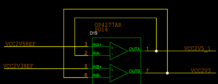

客户发现 ADC10738输出有很大的漂移、即使在采样本底噪声时(输入悬空)、 (在位6有触发器) 、100次采样数据 和声频如附件所示、您能帮您检查并提供评论吗?  (我想知道这两个 GND 是否应直接连接0欧姆) tks a lot!e2e.ti.com/.../AD10738-sample-data.xlsx
    您好、Vera、

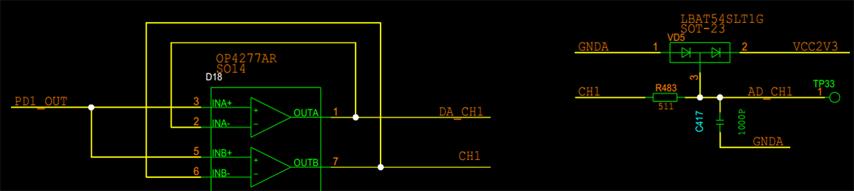

    ADC10738上通道3-7的转换结果是什么样的? 这些将是您的本底噪声(输入短路、而不是悬空输入)。 根据施加的基准电压和输出代码、您处于或接近 VD4和 VD5开始钳制的位置。 VCC2V3是否与 TP29的电压有某种关联? R482和 R483前面是什么? 请考虑移除 L9并将其替换为零欧姆电阻器。 使用示波器监控基准电压、并确保其在进行转换时保持稳定。

    下面是客户对这个实验的回答:GND 看起来很脏。  如何处理? 太棒了!
    将电感器 btw 两个 GND 替换为0欧姆后、结果相同。
    连接了通道7采样结果、它连接到 GND、而结果似乎漂移很大。
    采样期间的基准电压具有45mV 的纹波。  他们尝试添加2.2u /0.1u 电容 btw REF+和 REF-、而结果更糟。
    对于您的问题、Vcc2V3与 TP29的关系如下所示、它使用 OPA 作为电压跟随器。
    在 R483和 R482之前、也有电压跟随器、PD1_OUT 是 AD8304的输出。
    e2e.ti.com/.../CH7-sampling-data.txt
    您好、Vera、
    很高兴听到增加参考的上限解决了这个问题。  请务必告知我们是否有任何其他可帮助的信息。
