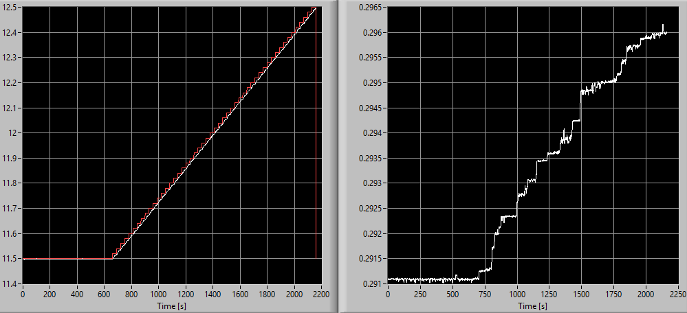

示例波形:
1000SPS、稳压器设定点左侧线性斜坡、右侧稳压器输出(与写入 PWM 的值成正比)、ADS1148和1248也是如此!
320SPS (仅更改了采样率!我每秒采集相同的总样本数、但 ADC 采样速度较低):

    为了确保我理解、图中的左侧首先显示了设置稳压器的输入阶跃(这将是红色的图)。 然后、右侧显示了由 ADC 测量的稳压器输出(如白色图所示)。 对于较低的数据速率、您会在稳压输出中看到这些不均匀的阶跃、我认为这是问题所在、而对于较高的数据速率、您会看到更多的连续斜坡?

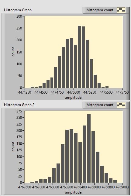

    关于波形:在 LEF 上、右侧信号上有一个与 uC 测量的温度成比例的设定点(红色:设定点、白色:设定点的移动平均值)。 我们确信 uC 内的数学运算是可以的、量化仅来自 ADC 采样率。 我将尝试在恒定温度下测量传感器电压和电流的直方图。
    以下是原始 ADC 信号的直方图:传感器:系统开启时的电压和电流。 我们预计噪音主要来自水泵(温度随机波动、范围为几 mK) 640 SPS。

    至于您看到的量化噪声、我仍然对您的系统和设置没有很好的了解。 在我看来、您的设定点是量化的(左图中的红线)、因此、如果您具有更快的数据速率和低噪声测量、您将在测量中获得一些类似的量化。 但是、红色图上叠加了一个白色的波形、您可以说这是设定点的移动平均值。 对我来说、该白图看起来不像设定点的移动平均值、它看起来像一个测量的回读值、因为线路上存在一些噪声。
    在左侧的图中、这是 uC 的输出、但最好将 ADC 的输出放在电子表格中以查看器件的实际值。 如果读取中出现错误或其他一些数字错误、我们可以通读结果进行调试。 从系统的角度来看、您可以看到输出结果、但我必须对其进行调试、如从 ADC 测量的输入到 ADC 的输出代码。
    因此、我仍然需要更多地描述您正在测量的内容。 除非您实际测量设定点的量化阶跃、否则 ADC 不应存在任何量化误差。 但是、如果存在某种量化误差、则输出数据上应会出现这种情况。 作为测试、我将删除您使用的移动平均值、并使用较低和较低的数据速率来查看 ADC 的行为。
