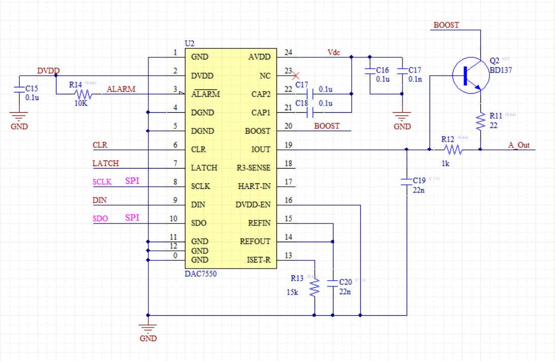

你(们)好,先生
我将 DA7750用于4-20mA、无需 hart 通信
如何在 HTSSOP 封装中定义引脚17、18、谢谢
    尊敬的 Alex:
    HART 引脚可通过电容器进行交流耦合接地、如果未使用则可保持悬空。 可以使用 R3-SENSE 和 BOOST 引脚在内部测量 R3上的电压、以计算环路电流。 R3感应应应应应保持悬空。
    Garrett
    因为空间问题、我可以移除 Q2吗?
    尊敬的 Alex:
    是的、您可以移除 Q2并直接使用 IOUT。 外部 NPN 是可选的、可降低片上功耗。
    Garrett
