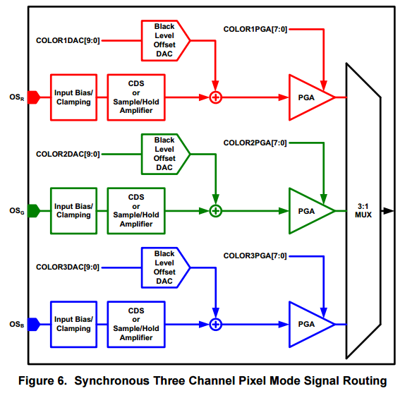

你(们)好
应用了 CDS 增益 x2。
   如果输入模拟信号包含电压噪声、电压噪声是否也会翻倍?
TM
    尊敬的 TM:
    我已就此主题通知了我们的专家。 请在2018年11月19日之前回复。
    Aaron
    尊敬的 TM:
    信号和电压噪声都将加倍。
    Costin
