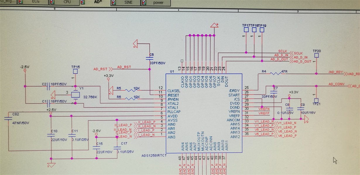

器件型号:ADS1258
   我的客户几乎 有50%的晶体没有出现问题。 此问题在下电上电时很可能无法启动。
我们曾尝试将电容 C1/C2从5pF 更改为18pF、但这个问题就没有了。 但去年我的客户就这样
将电容值从18pf 更改为5pF。
我们尝试将1M 欧姆的电阻器并联到 xtal1/xtal2、但更糟糕的是。
我们尝试将-2.5V 更改为0v 问题消失了。
您能帮您检查原理图或电容值。
e2e.ti.com/.../9ht7.pdf

    从原理图中可以看出、唯一的问题是用于 PLLCAP 电容器(C82)的电容值。 对于 ADS1258、该电容器必须为数据表中指定的22nF、以便内部 PLL 电路按预期工作。 这可能是应首先解决的最关键问题;但是、我不确定单靠这一点是否可以解决问题、但应首先对其进行测试...
    解析 PLLCAP 电容值后、我想我的下一个问题是、当18pF 工作时、为什么客户将晶体负载电容值从18pF 更改为5pF? 对于给定的晶体、客户需要一起测试晶体、电容器和 ADC 以确保兼容性。 应用手册 SLAA322中描述了一个安全裕度测试 、此测试将帮助确定最合适的电容器值。
    除此之外、我唯一的其他建议是确保 PCB 布局将晶体放置在靠近 ADC XTAL1和 XTAL2引脚的位置。 组装 PCB 后务必清洁 PCB、因为晶体周围的任何焊剂残留物都可能导致泄漏并防止晶体振荡。 最后、如果可能 、尝试使用 ESR 电阻较低的晶体;9H T7晶体的65k Ω ESR 略高。 我已经看到 ESR 类似的晶体可与 ADS1258配合使用、但我相信 ADS1258设计用于 ESR 较低的晶体、最好低于50kOhm。
    Chris

    因为他们去年也有晶体未启动问题、所以他们将电容从18pf 更改为5pF。 我们将在明天遵循您的建议。
    尊敬的 Jeff:
    好的、我现在了解得更好...
    通常、降低负载电容值有助于解决晶体启动问题;但是、我有一位客户向我报告说、增大负载电容值会改善他们的情况。 我认为这只是为了表明、正确的电容器值对于该特定设计非常具体...
    如果您的客户认为尝试处理晶体和 IC 兼容性太麻烦、另一种替代解决方案是建议使用具有15-16MHz 时钟输出的晶体振荡器为 ADC 计时、而不是尝试使用晶体。 晶体和晶体驱动器电路之间的兼容性不再是问题、因为这两个电路都是由同一制造商设计的、并集成到晶体振荡器中、从而提供了更好的可靠性。 由于我看到 ADS1x58和许多32.7kHz 手表晶体之间存在很多问题、我也建议使用晶体振荡器选项。
