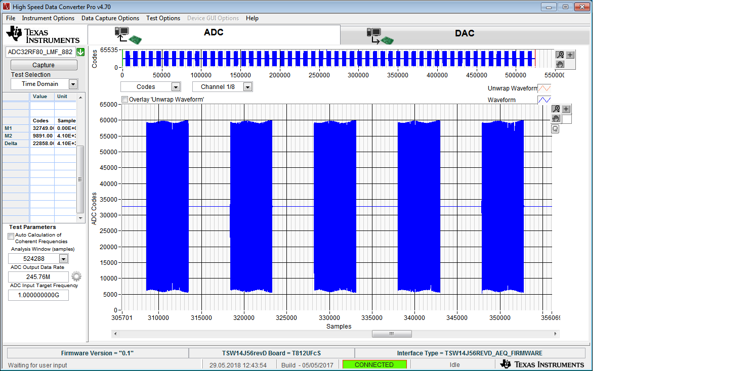

您好、我向评估板 TSW40rf80上的 ADC32rf80发送线性调频脉冲信号。 然后、应用 HSDC 捕获数据、我看到它具有振幅调制、尽管第一个信号仅是线性调频脉冲。 我注意到、调制取决于输入信号的频率。 这可能是此板的功能吗?
    您能否提供有关配置的更多详细信息? 例如、ADC 采样率、NCO、抽取模式、输入频率等
    电路板中没有用于修改 ADC 输入的功能。 HSDC pro 应捕获 ADC 的下变频和抽取输出。

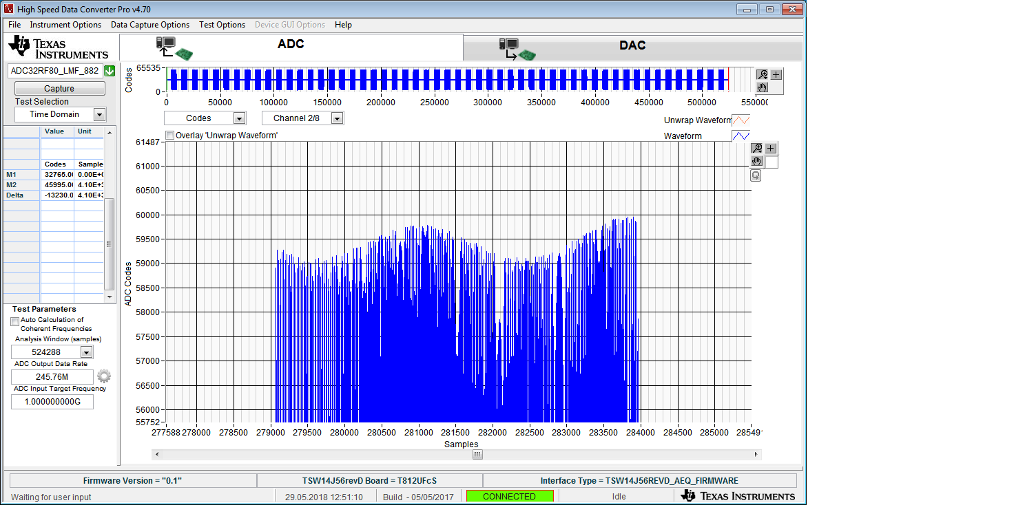

    ADC 采样率= 2949.12M,线性调频脉冲信号的输入频率=[1000 - 1050]M,   NCO = 990M,抽取率= 12。  因此、输出信号的频率=[10 - 60]M、其采样频率= 245.76MHz
    这是信号的两个打印屏幕。
    线性调频脉冲速率是多少? 如果频率变化缓慢(与延迟相比),则我们期望在 ADC (FFT)输出端出现单音,其频率为10M…… 60m、振幅恒定。 你明白了吗?

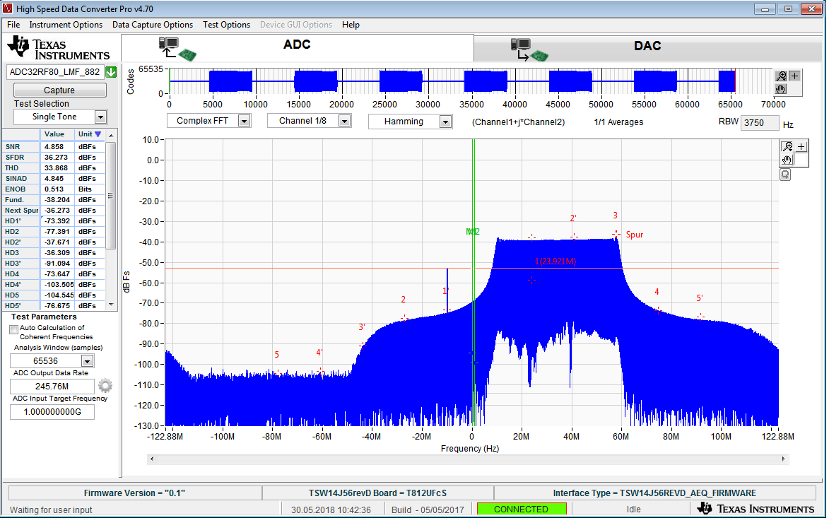

    线性调频脉冲频率=[1000 - 1050]M、脉冲重复频率= 0.25m、而 dutycircle = 50%。 是的、有一个频率= 10M 的单音信号。
    但我不理解链中的延迟如何影响信号振幅。
    我注意   到、如果我仅在 ADC 上设置具有不同频率的正弦波、则数字化正弦波的振幅取决于其频率。 这种依赖也具有正弦波类型。
    读回您的原始帖子、我认为您关注代码显示(即时域)上显示的振幅纹波、您将其描述为振幅调制。 如果这是问题、那么您只能看到输入网络的自然频率响应纹波。 输入网络具有旨在支持宽带宽频带的宽带不平衡变压器;然而、输入回波损耗并不完美、因此存在会导致频率响应纹波的高频反射。 当您的线性调频脉冲信号扫过一个频带时、我认为您会看到该扫描中的振幅差异。 如果存在问题、您可以在 SMA 连接器处添加3dB 衰减器、以最大限度地减少反射、从而获得一些改进。

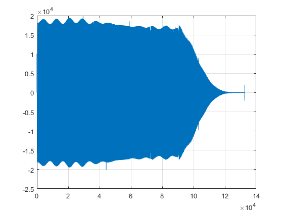

    我在 ADC 上馈送一组线性调频脉冲信号,频段=[800-850]MHz、[850 - 900]MHz、[900-950]MHz ... [1200- 1250]MHz (我的发生器无法生成非常宽的信号)。 然后 ADC DDC 将其混合为800MHz、抽取率为4并进行滤波。 在我通过"HSDC pro"保存来自 ADC 输出的信号后、用一个扫描周期将它们切断、然后逐个将它们连接在一起。 然后、我为频带[2300 - 2750]MHz 所做的相同设置。 那么、获取这张图片。 输出频率在0至350MHz 范围内扫描。  你怎么看? 它是否喜欢 输入网络的自然频率响应纹波 、是否可以将其移除或补偿?  我尝试在 SMA 连接器上添加3 dB 衰减器,但它不是很有用。 谢谢。
    是的、这似乎来自 ADC 输入频率响应。 2.3GHz (我假设较低的波形图)附近的压降比1GHz 附近的压降要大得多。 如果您在 EVM 上调整输入网络(平衡-非平衡变压器)、则会有一些改进。 尝试使用与 EVM 上当前平衡-非平衡变压器(S11更佳)不同的平衡-非平衡变压器。 另一个要尝试的方法是使用单个平衡-非平衡变压器(而是使用案例2)并修改交流耦合电容(使频率更理想)。 电路板上的电容器尺寸(.01uF)非常适合低频。 您测试的频率远高于电容器的 SRF、使其看起来像电感器。

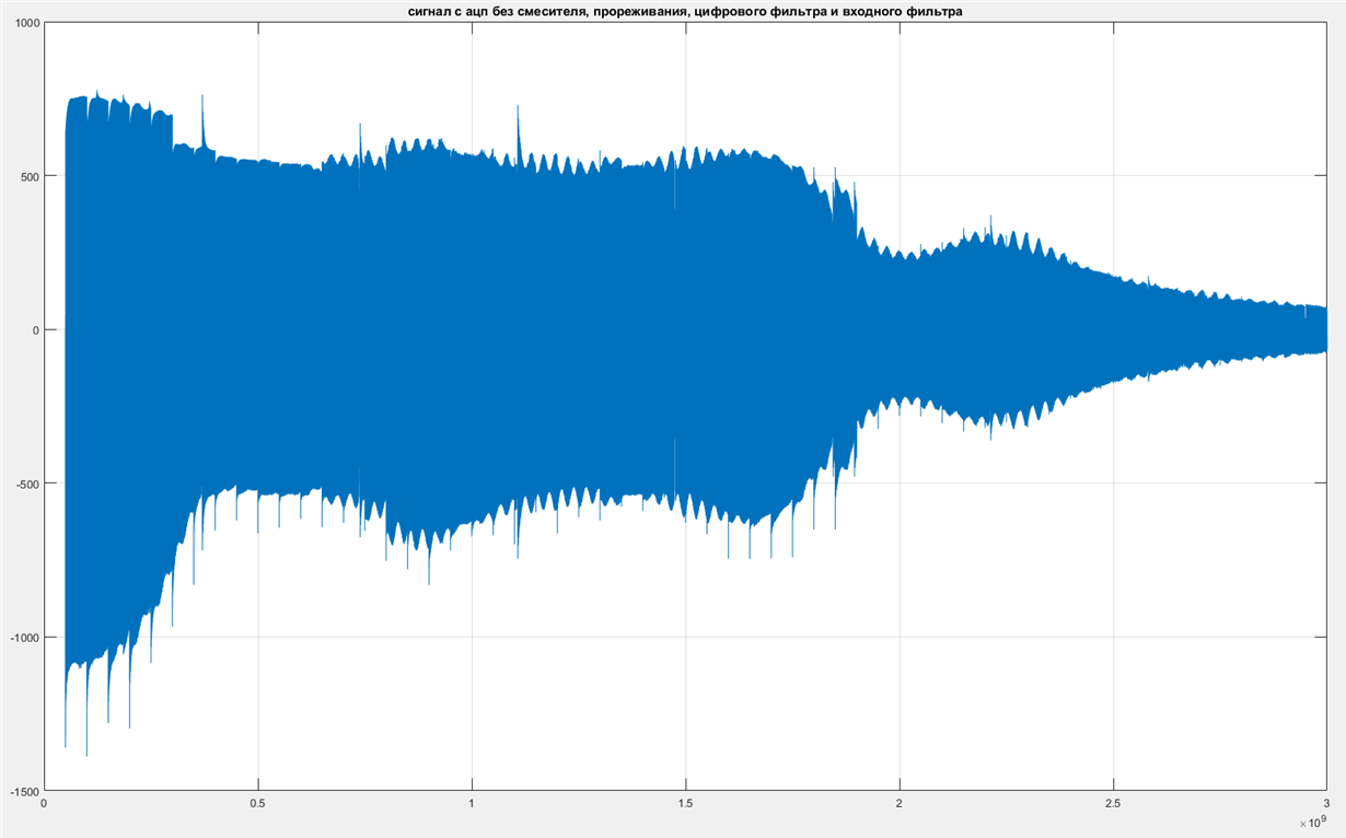

    我删除 了输入元件(电容和平衡-非平衡变压器)并将导线焊接到 ADC 的输入端。 然后、将一系列线性调频脉冲信号(50 - 3000) MHz 保存起来、并逐一绘制。 因此、纹波处于输入信号的整个范围内。 为什么信号的振幅如此变化? 如果我想在某个频率范围内具有平坦的振幅、我需要找到一 个特殊的滤波器吗? 谢谢。
    由于 ADC 的输入频率响应以及 EVM 上的寄生效应、整个输入频率范围内的振幅会发生变化。 如果您希望在频率范围内获得平坦响应、我建议如下:
    a.选择具有良好(平坦) IL、RL 响应的平衡-非平衡变压器。 直流条件下的 ADC 输入电阻为65欧姆差分电阻、其下降情况如数据表(www.ti.com/.../adc32rf80.pdf)的图83所示。 因此、如果您的源阻抗为50欧姆、请选择一个平衡-非平衡变压器、该平衡变压器可在您感兴趣的频率(foi)下实现从50 (初级侧)到 ADC 输入电阻的阻抗变换。 单个平衡-非平衡变压器可能就足够了。
    b.选择交流耦合电容器和平衡-非平衡变压器(如果需要)、使其 SRF 高于您的 FOI。 电容器阻抗应同时小于 ADC 输入的阻抗。
    c.查看 S11查看 SMA (EVM 上的 ADC 输入)、以查看其是否合理(10dB 或更高)且在您的 foi 中平坦。
    D.您可能需要一个匹配电路、这取决于#C 的结果 您可以并行运行频率扫描以查看其外观。
