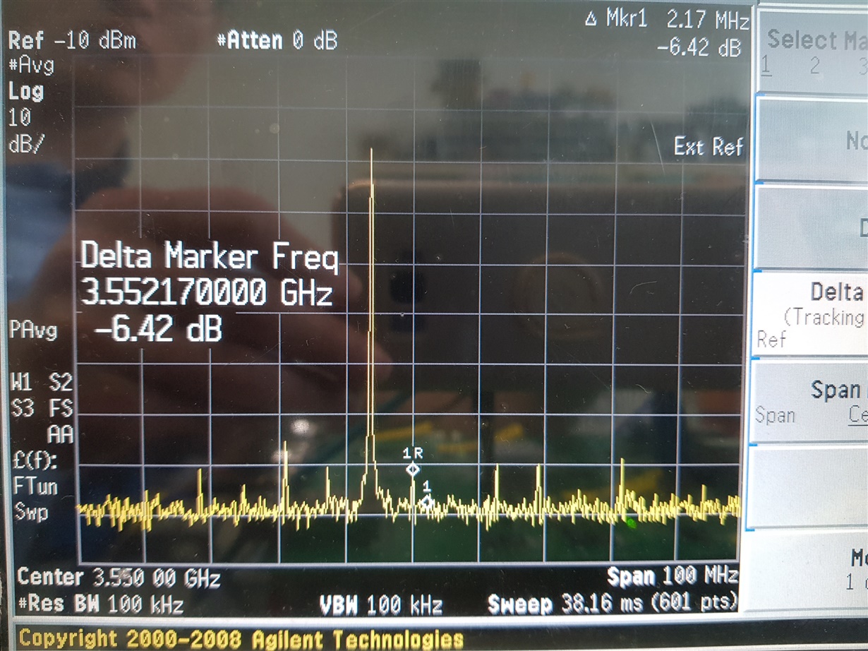

设计。
ADC32RF80正在客户电路板上进行测试。
ADC32RF80的设置值如下。
FS = 1500M
抽取= 4
LMFS = 4421
杂散发生在 Fs/8和 Fs/4。
正在使用冻结功能测试杂散。
冻结会提高杂散水平。
除冻结功能外、如何改善杂散?
使用冻结。
不使用冻结。
谢谢你。
