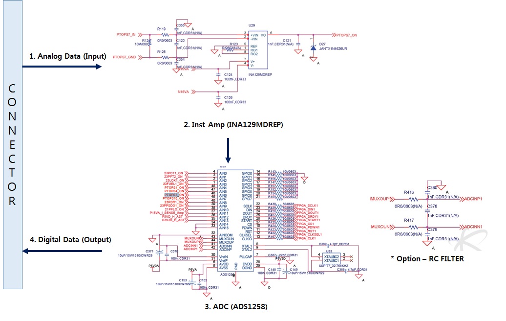

 对 ADC IC (ADS1258MPHPTEP)有两个问题。
*设计的内容如下。
 - 1.模拟数据(输入)-> 2.INST-Amp (INA129MDREP)-> 3.ADC (ADS1258MPHPTEP)-> 4.数字数据(输出)
*查询  1:发生偏移
 -当输入模拟数据与输出数字数据进行比较时,偏移量约为1.006%。
  (例如:输入:1V ->输出:1.006V、输入:2V ->输出:2.012V)
 -我想知道为什么存在偏移以及是否存在设计问题。
*查询2. 删除偏移
 -在设计外部的 R-C 滤波器和通过"ADC 43-44引脚-> R-C 滤波器-> 41/42引脚"设计多路复用器数据的反馈时
  查询1中发生的偏移已删除。
 -我想知道为什么删除了偏移量。
   @Ω RC 滤波器应用值:130 Ω、100pF、截止频率:6.18MHz
    你好、崔
    欢迎访问 TI E2E 论坛!
    1) 1)关于您第一次询问的1.006%的偏移量。
    这可能是失调电压和增益误差的组合。 通常、所有输入电压的失调误差都是恒定的。 确定偏移的最佳方法是使用0V 输入测量结果。
    另一方面、增益误差随输入信号的变化而变化。 在您的示例中、1V -> 1.006V 和2V -> 2.012V 看起来更像是0.6%的增益误差。 ADS1258的额定增益误差典型值为0.1%、最大增益误差为0.5%、因此比 ADS1258的正常值略高。 但是、您可能会从 INA 中获得一些额外的增益误差、因此组合增益误差很可能为0.6%。
    解决此误差的一种方法是执行偏移和增益误差校准。 这涉及测量偏移和增益误差、然后在执行软件计算时对其进行校正。 由于偏移和增益误差具有一些静态分量(恒定误差不随时间和温度的变化而变化)、校准能够更大程度地减少系统的总体误差。 有关此主题的详细信息,请访问: training.ti.com/ti-precision-labs-adcs-offset-and-gain-calibration
    2) 2)对于您的第二次查询、我无法肯定会发生什么情况、因为这取决于许多因素、包括您测量的 ADC 输入和信号源的输出阻抗。 在输入路径中引入串联电阻器会导致这些电阻器上的压降很小。 这些压降可能是输入偏置电流和 R 或 C 组件不匹配造成的。 由于电阻器值较小、我不认为这是一个问题;但是、请注意 C379和 C380的匹配、因为这些组件之间的不匹配会将共模信号转换为偏移。 为避免这种情况、我建议将 C379和 C380的尺寸比 C378小10倍、以减少这种影响。
    另外需要注意的一点是、如何在电路中连接模拟和数字接地。 ADS1258的模拟和数字接地端需要在 在原理图中、这些接地端是分开的、并且这些接地端之间没有连接。 这通常会导致额外的失调电压误差以及许多其他问题;因此、我建议将 DGND 和 AVSS 引脚连接到尽可能靠近 IC 的位置。
