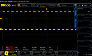

我使用 ADS1293构建了 EKG 器件、但无法获得正确的读数。 我可以通过 SPI 正确写入和读回寄存器、因此这不是问题。 我为 ADC 设置了测试模式、但我仅从其中获取 垃圾值(随机)。 因此、我测量了所有信号、到目前为止一切都很好(CVREF 完全是2.4V)、除了我不确定振荡器。 该信号的偏移似乎约为3V、仅摆幅振幅约为100mV。 我尝试了不同的负载电容器、但根本无法改变行为、因此我认为这可能是一个问题。 当我通过 SPI 禁用外部晶振时、我根本不会获得读数。
正确运行时、XTAL CLK 应该显示什么振幅? 布局可能是这里的一个问题(我为 XTAL 网络提供了20mil 的间隙、到目前为止、我在微控制器应用中从未遇到过晶体问题、但我可能已经移除了其下方的 GND 平面?
那么、这里的 CLK 信号是否不正确(使用 x10探针测量):

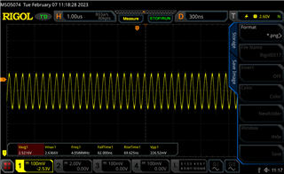

编辑:
问题解决了、电源连接错误。
    现在、我可以使用以下命令验证 XTAL 是否正常工作、至少我获得与409.6MHz 频率匹配的 CLK 输出:
    TI_ADS1293_SPIWriteReg (0x12、0x05);
    CLK 输出引脚:

    " XTAL 似乎正常工作、至少我获得与409.6MHz 频率匹配的 CLK 输出、这意味着什么?"
    您指的是哪种 CLK、您在何处探测 CLK?
    如果通过设置 EN_CLKOUT = 1来输出 CLK 信号并探测 CLK 引脚(#21)、则该信号应约为409.6kHz。
