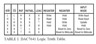

    大多数数字输入需要是动态的、才能更新输出。  CS、RW 和 RST 均为静态变量。
    Paul、

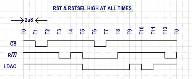

    如果是 CS、RW 和 RST (RSTSEL?) 可能是静态的、我显然不明白数据表。 ‘d没有任何理由在此应用程序中进行复位、因此我假设 RSTSEL 是"无关"。 这将使 LDAC 成为将二进制字传输到 DAC 寄存器所需的唯一有效信号。 我是否使问题过于复杂?
    这是时序、我会解释数据表。
    我不明白 T10至 T12中的事件有什么作用、T9处的条件是序列结束吗?
    插孔
    您可以考虑共享总线上有多个 DAC 的应用。  在这种情况下、您需要一个唯一的/CS 信号以便只允许更新目标 DAC。  此外、当需要读回器件中存储的值时、使用 R/W。  如果总线上只有一个器件并且只需要写入功能、则 CS 和 R/W 就不是真正需要的了。
