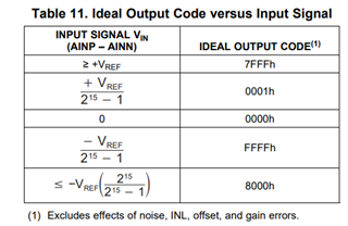

尊敬的所有人:
我在公司进行了一个学徒项目、从 ADS1178中获取数据时遇到了一些困难。 我使用 TDM 固定位置的 SPI 接口和 Arduino MEGA2560对 SPI 接口进行位拍。 VREF 为2.5V、Vcc 为5V。我使用所有通道、并以250kHz 的频率为 ADC 计时、因为我不需要高数据速率。
问题如下。 我在差分输入端测量到2.49V。 根据我的理解、该 ADC 应能够在其差分引脚上测量高达5V 的电压。 示波器显示位值约为1120DEC、差分输入电压为2.45V。这将导致差分输入电压高于 2.5V。我的 Arduino 界面也给了我的范围显示的位掩码,所以我假设它工作正常,所以我丢失了一些东西。

    ADS1178的满量程输入范围为+/-Vref (差分)。  AINPx 和 AINNx 引脚的电压范围可以是0V 到5V (相对于 AGND 引脚测量)、但 Vref=2.5V 时的最大差分电压为+/-2.5V。
    例如、如果您将 AINNx 连接到+2.5V、那么 AINPx 引脚的电压范围可以是0V 至5V。
    AINP=0V、AINN=2.5V、VDIFF=(AINP-AINN)=(0-2.5)=-2.5V、负满量程输出代码8000h
    AINP=2.5V、AINN=2.5V、VDIFF=(AINP-AINN)=(2.5-2.5)=0V、0000h
    AINP=5V、AINN=2.5V、VDIFF=(AINP-AINN)=(5-2.5)=+2.5V、正满量程输出代码7FFFh
    输出代码为二进制补码(有符号整数)。  您的 LSB 计算结果是正确的; LSB = 2.5V / 2^15。
    另外、观察代码可以发现读取 ADS1178数据的速度不够快。  当 CLK=8MHz 时、输出数据速率将为3125sps、或一个320µsec μ s 的数据速率周期。  数据必须在小于320µsec μ s 的时间段内移出。  根据代码、SCLK 周期约为50µsec μ s、这只留下足够的时间移出128b SPI 帧的前6位。  如果不想提高 SCLK 频率、请将 CLK 频率降至400kHz 以下(最小 CLK 频率为100kHz)。

    如果在下一个/DRDY 高电平到低电平转换之前不读取、数据可能会损坏。  如果您正在监视/DRDY 输出、在/DRDY 置为低电平后计时数据并在以下/DRDY 置为低电平之前完成传输、代码中不明确。
    此外、如果未遵循数据表的图24中的电源序列、则可能无法正确复位器件、从而导致操作不一致。  如果您在上电后将/SYNC 引脚置为有效、则不需要图24中的启动序列、因为/SYNC 置位也会强制器件复位。
    首先确认在/DRDY 有效之间的适当时间是否读取数据。  如果此时序正确、则可能存在上电问题、需要置位/SYNC 引脚或更改电源部分以满足图24的要求。
    请发送整个帧的/DRDY、SCLK 和 DOUT 引脚的示波器或逻辑捕获、我可以验证是否满足时序要求。
