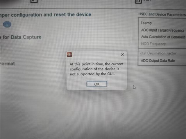

我也遇到了上诉问题,并且我还遇到了以下问题。请问怎么解决?μ A
并且,我在换了一台pc后遇到了错误1003,我经过检查,没有丢失文件,.NET Framwork3.5我也启用,但依旧无法解决该问题。

    您能否提供有关您的设置的以下信息?
    1.您使用的是哪种版本的 HSDC pro?
    2.您是否在使用5V 的独立电源来为 TSW1400和 AFE EVM 供电、还请确保将电源的电流限制设置为至少2-3A。通常情况下、当电源的电流限制增大时该问题会得到解决。
    您能提供更多有关1003认证的信息吗?
    谢谢。此致、
    Abhisehk

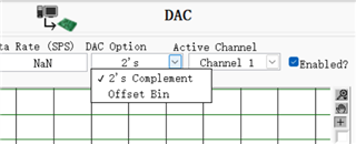

    非常感谢你的答复,现在上面我的问题已经全部解决了。但是在采集数据后,我有一个疑惑,为什么无论我怎么调试,采集到的数据总是一条直线。这是由什么原因造成的,可以解决吗?μ A
    很高兴知道现在您能够捕获数据。
    我认为问题在于数据的格式。
    您能否将输出数据的格式更改为偏移二进制而不是二进制补码。
    谢谢。此致、
    Abhishek
    感谢你的答复,我根据用户手册查询了offset 二进制,但我发现它是在数字信号转换为模拟信号,而不是在模拟信号转换为数字信号,并且,我也尝试了将2s complement改为offset 二进制,这并没有效果。而且,我之前遇见过JTAG链断开错误,根据论坛上的说法,是R55的错误。所以我查看TSW1400的原理图,我发现我的R57是断开的,而原理图是连接的,所以我给他焊接住了。请问是这里的问题吗?,
    您共享的图显示了 HSDC pro 中的字段。
    AFE EVM GUI 中也有类似的字段、您可以在其中设置输出数据的格式。
    您能否尝试在 AFE EVM GUI 中而不是 HSDC Pro GUI 中更改相同设置、
    谢谢。此致、
    Abhishek

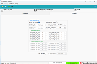

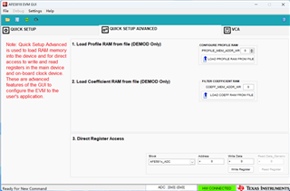

    我在AFE EVN GUI并没有找到类似的字段,你是否可以给我一张偏移二进制所在位置的截图?谢谢。下面是我的软件的截图。…
    是的、没错、EVM GUI 没有该选项、器件默认会相应地发送数据。
    我看了你分享的快照,它似乎仍然有一些问题,很可能与数据格式无关,而它似乎是与软件相关的。
    HSDC 窗口未显示16通道 输出、仅显示1个通道、数据本身没有意义。
    您可以重置设备并再次启动捕获并确认您能够看到16通道数据。 还要将器件配置为斜坡模式并共享斜坡波形。
