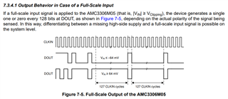

    • 请注意、对于满量程输入(Vcliping)=+-64mV、数字输出信号中1的百分比不会恰好为100%。  这是因为 AMC3306M05每128个时钟周期生成单个1 (如果输入为负满量程)或0 (如果输入为正满量程)来指示器件正常运行、如第7.3.4.1节中所述:
