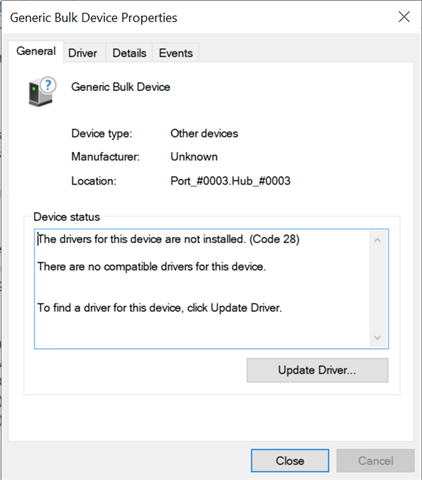

器件型号:ADS124S08EVM 在 Windows 10上、安装了"DELTASIGMAEVAL-GUI-INSTALLE.exe"、"ADS124S08-dvcpkg.exe"并确认".Net Framework 4.5"或更高版本已安装、但仍无法连接到硬件。

尊敬的 Benjamin:
是的、您遇到了驱动程序问题。 驱动程序本身是一个基本的 MS-OS 驱动程序、但如果在将 EVM 插入 USB 之前未正确安装驱动程序文件、则可能无法正确关联。 看看此主题是否可以帮助您开始:
