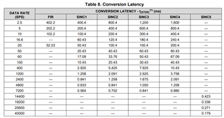

我 在计算 ADS1261的数据输出速率方面需要一些帮助。 我已经查看了转换延迟表、但我不确定 如何与数据输出速率联系起来、因为没有提到多路复用器开关时间。  如果我有 5对差分输入、假设我为读取的每个输入对发送一个 START 信号、我该如何计算总体数据输出速率?

    多路复用器开关时间在大多数情况下可以忽略不计、相对于实际转换延迟而言、它几乎是在瞬间发生
    有关详细信息、请查看以下应用手册。 第8节提供了许多示例、其中一些示例使用了 ADS1261: https://www.ti.com/lit/pdf/sbaa535

    谢谢您的建议。 我可以确认40000ksps 设置只能与 sinc5滤波器一起运行吗? 此外、ADS1260的3个差分输入对为 AIN0和 AIN1、AIN2和 AIN3、AIN4以及 AINCOM?

    正确、sinc5滤波器仅与40kSPS 数据速率(不是40000kSPS 或40MSPS)配合使用。
    ADS1260上的输入多路复用器非常灵活、因此您可以选择输入引脚的任意组合作为差分对。 例如、可以选择 AIN1和 AIN4、或 AINCOM 和 AIN0。 换句话说、您不限于选择特定的信道组。
