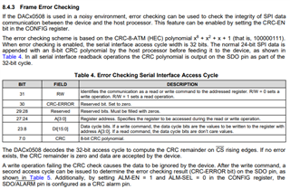

我在 硬件上使用 DAC60508ZCRTET。 我知道此 DAC 不支持数据回读。 我要在启用错误检查的情况下将数据写入 DAC。 是否可以对该 DAC 进行写入以启用 CRC?  请您告诉我这是否可行。
    是的、可以在器件中启用 CRC 错误检查。 请参阅数据表中的第8.4.3节:

    感谢 Jones 的快速回答。 我正在尝试写入命令05000ADD。
    您可能会错误地计算 CRC。 我使用了数据表中的多项式(100000111) 、将其放在 CRC 计算器中、并使用0xF6作为 CRC。 您可以尝试写入0x05000AF6吗?

    如果初始 CRC 值取为"FF"、则示例中的 CRC 为"DD"、如初始值为"00"、则 CRC 值为"F6"。 数据表中的这些信息不是很清楚。
    我明白了。 根据我对我们组中其他器件的经验、我们使用 初始值为0的 x^8 + x^2 + x + 1多项式。 请尝试重置、然后查看您是否能够重置器件。
