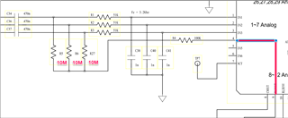

如果您要使用较大的漏电阻器偏置患者的共模电压、
ADS12SR 的 DC 和模拟 AC 导联脱落感应不起作用...
该电路配置如下图所示。
IN4在 SELRLD 寄存器中置位。
无直流导联脱落检测
我想使用交流导联脱落检测。
设置交流导联脱落检测
将 CUR_LOD 设置为80nA
即使我将 LOD_AC_CNeh 设置为输出4kHz,
导联脱落检测不起作用
修改电路图
如果 ADS1293寄存器值设置错误
请回复...
    我将在8/2左右或之前返回给您。
    首先、您使用哪种交流导联脱落检测方法?
    "2)模拟交流导联脱落检测或3)数字交流导联脱落检测。"?
    为什么在模拟输入与 RLD 之间连接了10M 电阻器?
    注意、
    "导联脱落检测电路需要从右腿电极到接地的低阻抗返回路径、例如电压基准或 RLD 放大器输出。 如果没有针对 LOD 电流的适当低阻抗返回路径、所有已启用的 LOD 引脚将报告一个导联断开。'
    您是否可以尝试通常使用 RLD 电极首先连接到被测设备/对象并移除这些1nF 电容器?
    然后可以尝试5M Ω 电阻。
    交流导联脱落检测不起作用是什么意思? 您能更详细地解释一下吗?
    您是否使用 ECG 模拟器进行测试?
    此外、路径上是否有低通滤波器? 我认为这些电容器可能会降低激励频率。
    那么、您可以尝试移除所有10M 电阻器和1nF 电容器并使用 RLD 作为正常电极吗? 测试一下它的工作原理。
    感谢您的回答。
    我有几个问题。
    上图中电路的用途是
    不使用 RL 电极
    仅使用3个电极 RA、LA、LL
    使用2个 ECG 通道
    目的是将 LEADI 和 LEADII 数据保存到 SD 卡中。
    当使用 ECG 模拟器进行测试时
    无 RL 电极的 RA (IN1)、LA (IN2)、LL (IN3)三电极连接
    LEADI、LEADII 在单通道中具有
    问题是 DC-LEAD-OFF 无法正常工作。
    作为搜索的结果、据说可以进行模拟交流导联脱落检测。
    支持的最大 I2C 频率
    EN_LOD (0x07)设置为 IN1、IN2、IN3
    CUR_LOD (0x08)设置为80nA、并
    LOD_AC_CN (0x09)可以设置为0x00以获得12.5kHz。
    CMDET_EN (0x0A)为 CMDET_EN_IN1、CMDET_EN_IN2、CMDET_EN_IN3
    已设置为
    即使您更改了上述 CUR_LOD 和 LOD_AC_CN 的值、即使您设置了模拟交流导联脱落检测
    使用 ERROR_LOD (0x18)无法找到导联脱落电极...
    ==> 模拟交流导联脱落检测
    3)数字交流导联脱落检测。"?
    === 关于数字交流导联脱落检测
    我无法对其进行测试、因为我不知道寄存器的设置和使用方式。
    我仍然不知道如何设置导联脱落检测...
    如果有一个很好的替代方案,请予以答复。
    您是否通过 ACDIV_LOD 和 ACDIV_factor 尝试了不同的激励频率?  可能从低频率开始。
    并尝试由 ACLVL_LOD 设置不同的阈值触发电平。
