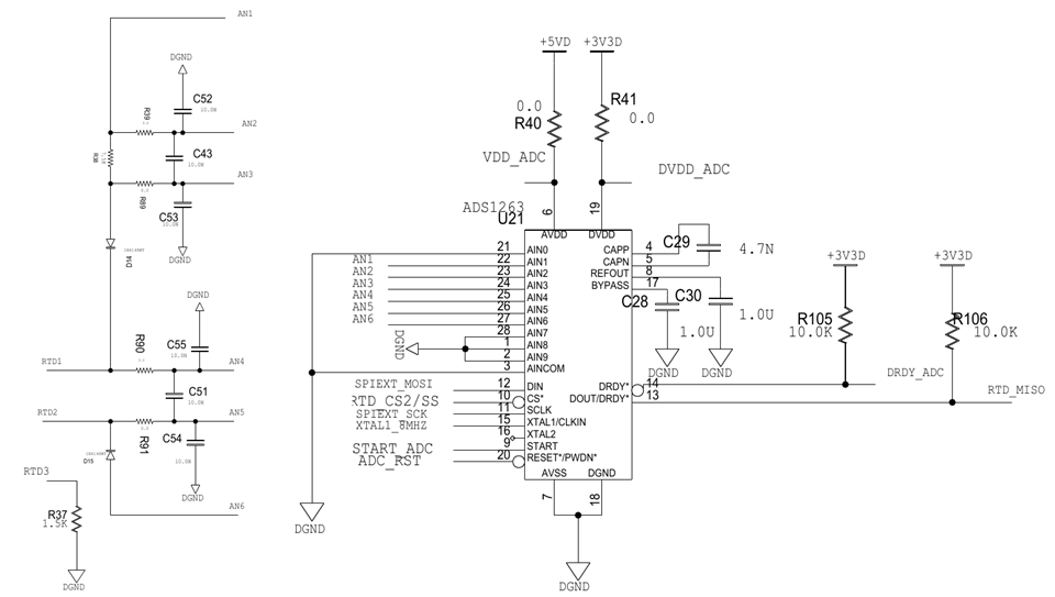

我尝试将 ADS1263用于3线 RTD 测量、其电路与组件数据表中建议的典型应用相同(下图)。
转换值确实会随温度变化而相应地变化、但转换值与有源电路的测量电阻和测量电压都不匹配。
我正在使用一个标称值为8kΩ 的基准电阻器和一个在0°C 处具有500Ω 的铂 RTD。 测量实际电阻、我发现7.967kΩ、544Ω。
由于我使用的 PGA 增益为8,我需要转换 C=(Rrtd*8/Rref)*2^32,这应该会为我提供大约0x8BXXXXXX 的转换。 但是、我实际上从 ADS 实际得到的是0x38XXXXXXXX。
I 还测量到 Vref = 1.967V、Vrtd = 0.135V、这似乎证实了上述计算结果。
ADS 寄存器配置如下:

    您好、
    您能否向我发送一份输入结构和 ADC 的示意图、以便我们进行查看? 您可以直接将图像发布到 e2e 线程中、或使用发布窗口底部的"插入"下拉列表来附加图像
    此外,ADC 有一个二进制补码编码方案(见数据表中的表9-19),所以您的等式应该是  C=(Rrtd*8/Rref)* 2^ 31 。 这将为您提供一个大约为0x45xxxxxx 的代码。 因此、您的数据仍然处于关闭状态、但其延迟并没有最初计算出的
    -Bryan

    这是我的电路板的 RTD ADC 部分的原理图(Rref 在原理图中为7.5kΩ、但我实际上使用的是8kΩ):
    您好、
    感谢您发送原理图。 我注意到的一件事是您的 REFMUX = 0x22 = 0010 0010b
    这会转换为 RMXUP = 100和 RMUXN = 010、以下设置将选择 RMXUP = AVDD 且 RMUXN = AIN3
    您应该将此更改为 REFMUX = 0x12 = 0001 0010b、因此 RMUXP = AIN2。 请告诉我、这是否有帮助
    -Bryan

    您好、
    您还应检查是否遵守了 PGA 共模范围。 数据表中的公式12给出了这一要求。
    您还可以使用我们基于 Excel 的计算器"PGA1输入范围"工具将此行为可视化: https://www.ti.com/tool/download/ADS126X-CALC-TOOL
    当我将您的电路中的值输入到该工具中时、PGA_N 输出出现错误。 您需要增大偏置电阻器(R37)的值、以将每个引脚上的绝对电压移至 PGA 的 VCM 范围内。 似乎将 R37增加到2千欧应该就足够了、但我将最终决定权交给您
    -Bryan

    您好、
    不应将 RBIAS 更改为12千欧、这可能会使情况更糟、因为 RBIAS 两端的电压将为6V。 由于这不可能、IDAC 电流将开始下降并且行为将变得不确定。 不过、如果 PGA VCM 范围是实际问题、3k Ω 应该可以改善这种情况。 但是、您仍然应将 RBIAS 更改为>1.5k Ω、
    我使用相同的连接、以及250uA 电流源、501欧姆电阻器作为输入、8k 欧姆作为 RREF、2k 欧姆作为 RBIAS 在 EVM 上对其进行了测试。 我使用 DMM 在输入端测得的电压为124.7mV、使用 GUI 得到的测量数据为124.697mV。 该电路可与 ADS1263配合使用、这意味着您的设计肯定缺少一些东西
    我注意到您的寄存器设置不匹配、因为您选择了 FIR 滤波器以及50sps 数据速率。 请注意、FIR 滤波器仅支持高达20SPS 的数据速率、因此您需要更改滤波器类型或数据速率。 不过、这不应该引发问题、因为 ADC 内部逻辑将以一种方式默认(我无法回忆起顶部的哪种情况、但您要么以20SPS 和 FIR 滤波器运行、要么以50SPS 和 sinc1滤波器运行。 您可以测量 DRDY 脉冲之间的值以确认)
    我还注意到您启用了输入斩波和 IDAC 旋转。 您能否禁用这些功能并进行额外的测量?
    -Bryan

    您好、
    FSC 值转换为0x336B0D = 3369741d。 与标称值(0x400000)相比、此比例因子为~0.8。 这似乎太低、我本来期望使用大约0.995来补偿增益误差。
    您需要的代码是  C=(Rrtd*8/Rref)*2^31=(5444*8/7967)*2^31=0x45EBA0C2。 如果将其乘以 FSC 比例值、将得到0x382CB83F、这大概是您在 Excel 工作表中报告的代码值。
    您能否将 FSC 值返回到标称值(0x400000)、然后查看是否 获得预期结果?

    Bryan、
    非常感谢!
    我停止执行满量程校准、现在转换值处于预期范围内。 我在某个时候已经尝试过这么做、但我想我在这个测试中犯了一些错误。
    那么、我最后应该不应该执行满量程校准、还是我没有执行正确的过程? 在执行校准之前、我将输入设置为 Vref (AIN2和 AIN3)。
