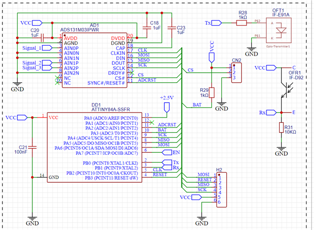

我正在执行一个学生项目、其中我需要 使用 Attiny84微控制器从3通道 ADC ADS131M03获取数据。
我的问题是、我无法从任何寄存器中读取任何数据、甚至无法了解问题是在电路设计还是程序代码中。
请帮我弄清楚这一点。
原理图中。
Attiny84 -> ADS131M03
MOSI   -> DI
MISO   ->操作
SCK    -> SCLK
CKOUT -> CLKIN
GND   -> CS
当我使用 SPI 总线对微控制器以及其他器件进行编程时、我手动切换 CS
我使用 Arduino IDE 设计代码和" Arduino 作为 SPI"编程器。
此外、我还使用 AVRDUDE 对 Attiny84的熔丝进行编程。
在我的代码中、我将逐一读取所有23个寄存器、并将此数据发送到串行端口。

    自上次以来、我改变了 MOSI 和 MISO 之间的连接。 最初、它连接不正确。
    这纠正了完全随机值的误差、因为微控制器的 DO 连接到 ADC 的 DO。
    我是在示波器的帮助下发现这个问题的、因为 Attiny84微控制器的 MOSI 意外地为 DI、而 MISO 为

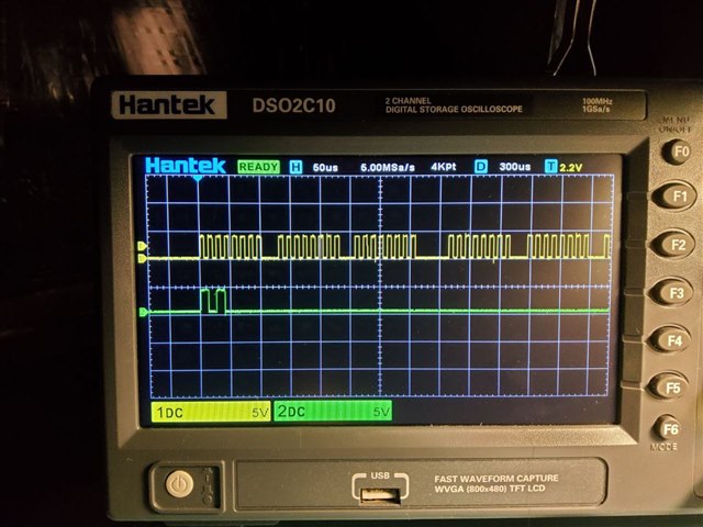

    我可以使用示波器、这就是我得到的:
    CLKIN ADC 输入上的1MHz 信号。

    ADC 的 CS 始终接地
    遗憾的是、我只有一个双通道示波器。 因此、我将发送不同的 MOSI (CH2)+ CSK (CH1)图片和 MISO (CH2)+ CSK (CH1)测量视频。
    通道的 MOSI 桥臂上的高脉冲信号。

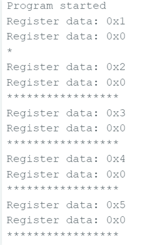

    我发送一个24位字命令来每秒读取寄存器0x00 (A0 0000)一次
    在不同的刻度上与上一页相同。
    https://youtu.be/RutCUdXQ6C4
    介绍 SCLK + MISO 测量的视频
    如上所述、每秒一次、我发送一个24位字(0xA0 0000)的读取命令、然后在这个字之后、我再发送4个带零的字来完成一个5字帧、+1个字、在此期间我希望获得响应。 不过、每次我从 ADC 获得不同的数据时、即使该命令有时是相同的。

    您是否可以尝试 仅使用一个完整帧来发送命令? 器件要求使用您已配置的读取命令每帧只有5个字、因此如果您操作器件、而中断与此类似的帧、则可能会破坏通信。 为此、您可以等待每帧的整个一秒超时、或者将帧之间的 CS 线路拉高。
    此外、我无法从示波器屏幕截图中读取 MISO 数据、如果您可以放大比例或提供整个帧的数据读出、我认为此信息将有助于调试。

    我意识到问题是什么。 我每次收到一个响应0xFF23。 在数据表中、我意识到这是 ADC 复位信号。 问题是、我没有意识到连接到 ADC RST 的微控制器输出始终为0。
    我用代码修复了它、现在一切都正常。
    在一天结束时、我有3个错误。
    1)我连接 MOSI 和 MISO 不正确。
    2) 2)我没有指定微控制器输出为高电平以防止 ADC 复位。
    3)正如你正确地说-向左移8位是绝对没有必要的。
    帧之间的延迟是不必要的、显然 ADC 本身决定了5个字的限制。
    非常感谢您的帮助!
