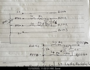

我们使用 ADS114S08来测量温度。
在我们的系统中,我们按照应用手册:" RTD 测量的基本指南"并联4线 RTD。
当我们测量温度时、存在噪声。
那么、如何为这些多 RTD 计算 RC 低通滤波器值和转角频率呢?
这样我们就可以在测量一个通道时消除彼此的噪声、并且不会对其他通道产生影响。

    尊敬的 Bob B:
    我们已将 ADS114S08配置如下:
    * 4个 RTD 通过4线连接,配置为较低侧基准。
    *使用1Kohm 基准电阻器。
    *数据传输速率100 SPS。
    * D-CHOP 已启用。
    * Sinc3过滤器。
    * 14t 延迟。
    * 2000 mA 激励电流。
    *所有四个 RTD 均使用双绞线电缆和屏蔽线连接到输入端、导线长度为10米。
    *增益为4。
    我们尝试在四个通道中的一个通道中采样、以避免开关延迟。
    我们观察到、一旦我们启动通过逆变器连接的电机、传感器的读数就会稳定、读数会偏移2到4度并保持稳定。 当电机停止时、我们获取 RTD 的原始值。
    如您所说、我们在 RC 低通滤波器之前将铁氧体磁珠与每个输入通道串联。 通道开关延迟变得很高、传感器值偏移了3度、但由于电机引起的变化会减小。
    请提供建议。

    尊敬的 Manoj H:
    很难判断您是如何对系统进行原型设计的。  通常情况下、接地和接线环路很差、可能会拾取多余的信号。  至于额外的元件、您可能会受益于使用 TVS 二极管来 将 较大的瞬变从 ADC 输入引导至接地。  使用正确端接至接地的屏蔽电缆也是一个好处。

    Bob B、您好!
    感谢您的答复。
    "我不会骗你的,我不会骗你的。"
    在所有 RTD 的导线与模拟 GND 相遇的结点之间连接100nF 陶瓷电容器。
    我们实现所需的性能水平。
