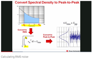

对于计算 DAC 输出的总噪声、我感到有点困惑。 特别是我不明白这个表
(可在数据表的第8页找到)
我想它首先表明了14uV 时0.1Hz 至10Hz 带宽范围内的噪声。 然后它指定了较大带宽、但是10kHz 噪声带宽如何低于1kHz 带宽? 它们是否意味着要组合在一起以获得总噪声、即当增益为1 55 nV/sqrt (Hz)时、应在1kHz 至10kHz 范围内使用、然后从该点开始使用50。 也不远低于数据表第18页所示的图55。
非常感谢您提供任何帮助
    尊敬的 Spencer。
    在图中、在1k 时、噪声看起来是~55nV/sqrt (Hz)、在10k 时、对于增益= 1、噪声看起来是50:

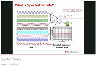

    噪声频谱密度曲线表示所有随机噪声频率的噪声贡献。 该器件上的较高频率源产生的噪声较少、这就是较高频率下噪声值较低的原因。
    为了将其转换为 RMS 噪声或峰峰值噪声、您需要根据电路带宽取曲线下的积分。  如果您有一个滤波器、由您的滤波器滤除的频率的噪声贡献将不包括在总体噪声中。

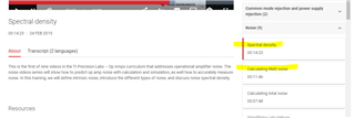

    运算放大器高精度实验室上的两个噪声视频应该有助于解释这个概念:
    https://www.ti.com/video/series/precision-labs/ti-precision-labs-op-amps.html#transcript-tab
