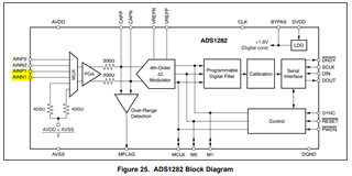

ADS12SR 的数据表指出此器件可与单极(0V、5V)或双极(-2.5V、2.5)模拟电压电源一起使用。
我想知道是否可以将其用于非对称(w.r.t 0V)双极配置:例如(-1V、4V)或(-2V、3V)。 如果是、如何解释输出数据?
根据我的理解、输出代码会有偏移。 这是、对于0V 输入电压、输出代码不是 00000000h、而是等效于负值。 是这样吗?
提前感谢!

    是的、您可以对 ADS1282使用非对称电源。  这些限值如数据表规格中所示:
    AVSS 允许为0V (相对于 DGND)至-2.6V。  AVDD 电源的典型电压应始终高于 AVSS 5V、范围为 AVSS+4.75至 AVSS+5.25伏特。
    这些输入是差分输入并始终测量输入之间的差值。   如果输入为0V (AINP=AINN)、那么输出代码仍将为00000000h。  不会出现任何偏移。
    例如、当 AVSS=-2V 且 AVDD=+3V 时:
    AINP1=1V
    AINN1=-1V
    VIN-DIFF=(AINP1-AINN1)=(1 -(-1))=2V。
    其中 AINP1=-1V
    AINN1=1V
    VIN-DIFF=(AINP1-AINN1)=(-1-1)=-2V

    对于将非对称基准电压 VREFP/VREFN 与 AVDD/AVSS 结合使用的问题、我仍然存在疑问。 如果 AVSS = VREFN =-1V 且 AVDD = VREFP =+4V、那么在差分输入为0V (AINP = AINN)的情况下、输出代码是否仍为00000000h?
    在 TI 论坛(https://e2e.ti.com/support/data-converters-group/data-converters/f/data-converters-forum/642126/ads1282-data-format-for-unipolar-power-in-avdd-and-vref-for-ads1282?tisearch=e2e-sitesearch&keymatch=ads1282%252525252520asymemetrical%252525252520Vref#)上的另一个问题中、有人建议您回答以下问题: "从+/-2.5 V 的双极性设置变成0-5 V 的单倍负载设置时、通过向输入信号添加失调电压、基本上可以对一切进行电平转换"。我理解、在+/-2.5 V 的配置下、失调电压为0V、 采用0V/5V 配置时、偏移为2.5V。 因此、我预期在本例中会出现相同的行为(电平转换)、失调电压范围为0V 至2.5V。
    此致。

    是的、当差分输入为0V 时、输出代码在理想情况下将为00000000h。  实际代码会因噪声和偏移而有所不同。
    是的、为了满足内部 PGA 的输入共模范围、您应该将输入共模电平保持为1/2 Vs。  在单个5V 模拟电源的情况下、该值将为2.5V。  在使用+/-2.5V 双极电源的情况下、此电压将为0V。  如果使用非对称双极电源、例如-1V 和+4V、则输入共模应设置为1.5V。  (AVDD1+AVSS)/2
    还需要说明的是、在我说输入共模时、这是输入端差分电压的平均值、相对于 DGND。
    VCM=(AINP+AINN)/2
    VDIFF =(AINP-AINN)
