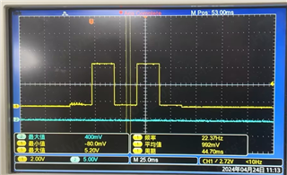

     DAC80501ZDQFR 的输出电压在首次或 DAC 值设置为零后波动。 只要 DAC 值配置为超过零、输出电压的后续配置是正常的。 DAC 输出未滤波并直接连接到 OPA

    您能告诉我要发送什么命令序列来生成您分享的波形吗?
    您能解释一下"第一次"的意思吗? 这是通电后对器件的首次写入吗?

    首次开启 DAC 或将 DA 值设置为0后、输出电压将具有如图所示的电压波形。 将 DA 值设置为1后、DAC 的次级输出电压也正常
    尊敬的 Chen:
    我在 EVM 上没有看到此行为。 ADDA_VCC 的价值是什么? 您使用的是内部基准还是外部基准? 您能否在异常 DAC 输出期间测量您的电源电压和基准电压?
    如果我将 DAC 设置为零代码、然后是新代码、则输出直接转至新代码。
    如果我对输出通道断电、然后再通电、则输出直接进入通常设置的输出代码。
