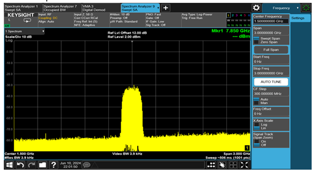

我们在与时钟抖动清除器 LMK04828SNKDTEP 配合使用时遇到 RFDAC DAC38RF84IAAV 问题。  问题是、在高温下运行几个小时后、"正常"频谱将变为"有故障"的多载波频谱。
RFDAC 提供的内部辅助控制遥测不会显示警报。  另外、在一个单元上、当 RFDAC 出现此情况时、我们不会进行草捆初始化、因为 MULTIDUC_CFG1寄存器未正确初始化。
我们担心潜在的焊接问题。 所有这些问题都源于高温。  根本原因可能是什么?  是否可以指向某个区域或 RFDAC/LMK 引脚进行进一步调查?  是否还可以指示任何可能指示 alar 未捕获的问题的寄存器?
 您是否知道什么可能导致寄存器0x0A 为错误的值?  复位后、该值应为0x280。  我们将其配置为0x8410、但回读该寄存器后的值为0x0001。  没有其他具有无效状态的寄存器。
