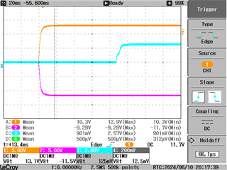

    下面是我们在典型电路板上看到的电源启动: 绿色=+3.3V、蓝色=+13V、红色=-12V、橙色=VREF
    其中一个电路板具有这种启动方式、这是一个奇数启动方式、是消耗的电流最大的电路板。
    在 FPGA 编程之前、所有数字线路都显示为低电平。  绿色部分是 DAC7716上的芯片选择。  橙色为 VREF、另外两个为+13V 和-12V。

    ESD 单元会在什么条件下导通?   我很欣赏有关上电顺序的数据、但在容差方面尚不明确。  当显示 AVSS 位于 AVDD 之前或同步时、如果它大致同步、我们如何确定它不会使 ESD 导通?  我猜、我们有一个非常微妙的情况?   当我使用外部+/-15V 电源为电路板供电并在+15V 之前手动调出-15V 时、似乎没有任何影响。  VREF 将落后于 AVDD、如下所示。
    AVDD (橙色) AVSS (蓝色)
    AVDD (橙色)_AVSS (蓝色、反相)。   AVSS 重叠到 AVDD 上。  AVSS 略有滞后 AVDD、这是否可以接受?
    AVDD (橙色)、AVSS (蓝色)。  当 AVDD 为1V (在光标处测量)时、AVSS 为-477mV。   有问题吗?
    AVDD (橙色)_AVSS (蓝色)_VREF (红色)。   VREF 斜坡是否可接受?

    "(2)如果 AVDD≥1V、AVSS 必须<-3.5V。"       显然、根据波形不是这种情况。  下一个问题是如何更改此设置?
    这是电源。  DAC7716.AVDD = VA_POS。  DAC7716.AVSS = VA_NEG。

    电源时序的最重要因素是数字电源先上电、Vref 最后上电。  只要先供电、DVDD 就会导线 IOVDD、这一点很好。 根据您最新的波形、情况似乎就是如此。 数字线路在模拟信号通电之前被 FPGA 下拉、这是正常的。
    我已经能够发现、如果 AVDD≥1V、则推荐 AVSS 的原因必须小于–3.5V、原因是器件内部有一个二极管、会导致 AVDD 消耗更高的电流、并在 AVSS 未通电时使 DAC 发热。 只要这段时间很短(大约为 ms)、就不会出现问题、如果满足 AVDD≥1V 条件、并会在 AVSS <–3.5V 时自行解决。
