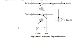

此器件的数据表提供了完整复数混频器复数传递函数的图表和数学描述。 两者不一致-在部件中实际实施了什么?
数学描述是我所期望的、但图表不同。
    尊敬的 Kevin:
    请遵循数学公式
    正确的图表应如下所示(来自 DAC3482器件的代码片段):
    感谢您确认图不正确。 我们已根据公式独立验证了 IC 的行为是否正确。
    我相信您会更新您的文档。
