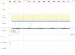

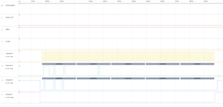

由于该器件上的 SPI 通信配置选项太多、因此没有可保证工作的帧模式。
您能告诉我、从器件读取状态寄存器时、该 SPI 序列是否正确、为什么它可能无法在 DOUT 线上生成任何响应?
谢谢。
Valeriy M.

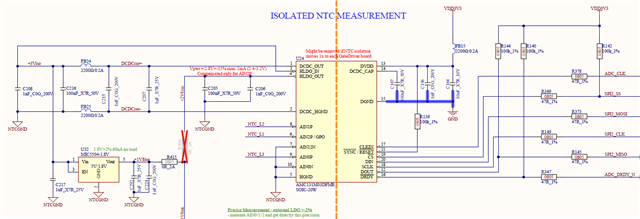

    您好、Valeriy:
    您能将原理图发送给我吗?
    在您发布的图片中、它是在为器件加电之后吗?  您是否已按照数据表中的步骤初始化器件?
    谢谢。
    Saleh,
    原理图似乎是正确的:

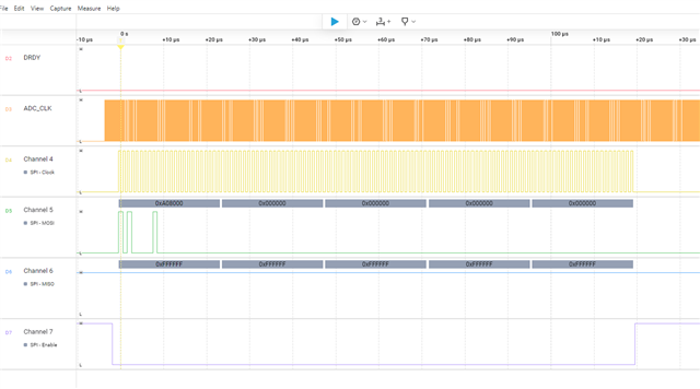

    Saleh,
    您能否确认我的 SPI 命令序列正确并应启用 HLDO:
    谢谢。
    我已经取得了一些进展、现在从器件恢复 SPI 通信。
    以下是配置器件的命令:
    我尝试通过发送以下命令来启动直流/直流转换器:
     我接收到的响应(0x5880)似乎表明该命令已被接受、但发送此命令时 HLDO_OUT 行上没有变化。
    请告诉我上电序列中还缺少什么。

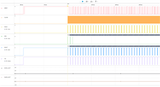

    在我的 WREG 命令中发现了一个错误。 CRC (禁用时为零)应遵循命令、我在末尾将其设置为零。 以下是 上电后我的 MODE、时钟和增益寄存器配置:
    我得到0x4083作为响应、并发送命令以启用直流/直流:
    然后得到响应0x5880似乎正确的响应、但输出中没有 CRC。 接下来、我要发送0xB880以请求状态:
    因为您可以看到 DCDC_out 或 HLDO_out 没有变化。 下一个 CLKIN 启用、我发送 null 命令。 状态返回为0x0100、响应中再次没有 CRC:
    之后、我会得到0x0740来响应每个空请求:

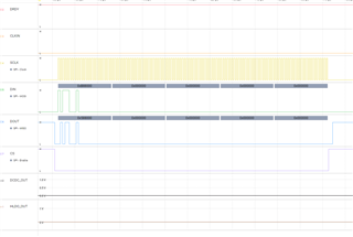

    DCDC_out 电压是否完全改变?
    从截图中可以看出、在上电序列的任何时间点甚至都没有尝试启用 DCDC_OUT。

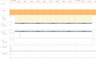

    我将配置模式用于24位 SPI、具有高分辨率、过采样率256的超时和时钟、并启用所有3个通道。 我这样做主要是为了检查通信、但也因为我认为应该先完成配置、然后才能启用直流/直流转换器。 感谢您检查我的命令。 我显然是不正确地添加了位。 我认为应该是0x610200 0x011000 0x0070E00 0x000000 0x000000、以配置模式、时钟和增益寄存器。 它将有助于在数据表中的某个位置提供命令计算示例、以验证对文档的理解程度。
    您能否开始编写 DCDC_EN? ({0x788000、0x000100、0x000000、0x000000、0x000000})
    我不知道在没有先配置器件的情况下可以执行该操作。 遗憾的是、即使我在复位后立即发送上述命令、在 DCDC_OUT 线路上也没有看到任何变化:
    还有其他可以尝试的东西吗?

    启用直流/直流转换器前需要配置的最重要设置是 CLOCK_DIV 和 DCDC_FREQ。
    CLOCK_DIV 设置不正确并完成了所有的差异。 我从 DCDC_out 处获得3V 电压!
    几个观察结果:表8-3中的 DCDC_FREQ 设置与表8-37中的设置不完全匹配。 不确定哪一个是正确的。
    此外、您的陈述似乎不正确:
    如果配置不正确、直流/直流转换器仍应打开、但电压可能不正确、并且可能还有一些其他性能/稳定性问题。   [报价]

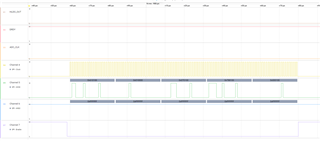

    当 DCDC_CTL 设置为0x0001时、我的 DCDC_OUT 信号根本不会移动:
    但是、DCDC_OUT 在 DCDC_CTL 设置为0x0801并应用 CLKIN 信号时按预期工作:
    不管怎样、该部件现在正在工作。 感谢你的帮助。
