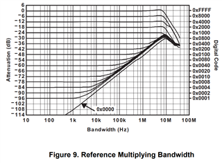

该 DAC 是否在交流基准电压(6MHz)下工作
    我提供6MHz、峰峰值为650mV
    尊敬的 Aravind:
    该器件具有采用满量程编码的10MHz BW。 在较低的代码下性能将较差:
    此致!
