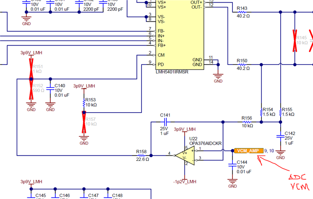

尊敬的专家:
我的客户正在考虑将 ADC3223与 LMH6518搭配使用、并且有疑问。
如果您能提供建议、我将不胜感激。
我想将 LMH6518直接连接到 ADC3223。
我想 是否可以使用 ADC3223、通过外部电源为 LMH6518的 VCM 引脚提供1V 电压。
您能看到以下内容并提供建议吗?
ADC3223的 VCMO 为0.8至1.1V。
另一方面、LMH6518的 VCM 引脚可输入0.95至1.45V。
LMH6518的 VCM 引脚无法接受 ADC3223的 VCMO 输入范围(0.8至0.95V)。
我相信 ADC3223可以接受 VCM1V。
请告诉我、这可能会产生什么影响。

    尊敬的信一:
    看起来 LMH 和 ADC 将满足最低共模电压。
    然而,我理解你的观点。 您的信号可能会耗尽余量、您可能会提早削波、从而无法使用 ADC 的全动态范围。
    给我几天时间与 ADC 设计人员交谈、然后回复给您。
    我想看看是否可以将 VCM 从0.95V 升高到1.05V、以便更好地对齐两个器件。
    Rob
    尊敬的信一:
    我参考了设计。
    以下是我将如何处理此问题。 使用 ADC 的 VCM、即0.95V。 获取该连接、将其输入到运算放大器中、比如 OPA376。
    将0.95V 电压提高至1.05V 电压、并使用该放大器帮助伺服驱动 LMH 输出到 ADC。
    这进而会将 ADC 的模拟输入共模电压保持在1.05V、这将有助于满足 ADC 的顺从范围。
    以下是使用 OPA376的伺服示例。 只需为该电路增加增益。
    Rob

    尊敬的信一:
    将放大器的 VOCM 引脚设置为1.05V 将强制放大器输出端具有1.05V 的共模电压。 这反过来也会强制 ADC 的输入为1.05V 共模。
    Rob
    尊敬的 Rob:
    我已经研究了电路。
    我想该电路是图72。 共模校正电路"、位于 LMH5401数据表的第41页。
    该电路将来自 ADC 的 Vcm 电压与 LMH5401的 OUT+/OUT-的中点电压进行比较、并控制 LMH5401的 Vcm、使其成为 ADC 的 Vcm 电压。
    我认为无法将0.95V 转换为1.05V。
    请您确认吗?

    尊敬的信一:
    以下是为您准备的电路。
    如果您想更改 LMH 的增益或电源电压、可以使用此处计算的值来检查合规性。
    www.ti.com/.../01.00.00.00
    Rob
