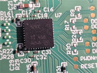

我将从温度寄存器中读取常量0x106、根据公式、该值大约为-20C。 器件处于室温
我可以通过读取先前写入的值 TP0_A = 0xABCD 等、确认读取正确
下面是我的初始化序列和温度读取序列

    安德烈、您好!
    很抱歉耽误你的时间。
    您的时序控制看起来很棒、我没有看到任何可能导致相应温度回读值的问题。
    我能否询问您何时订购/收到 ADS9219EVM? 您能看到芯片的标签吗?

    感谢您分享图片 Andrei、
    我似乎是 EVM 上填充的器件来自早期的预览器件。 遗憾的是、温度传感器是在完全释放之前无法保证的特性之一。 ADS9219即将发布、因此、较新的器件应该具有此功能、如果要用较新的器件替换 EVM 上的器件、温度应该按照您共享的顺序运行。
    对于给您带来的不便、我深表歉意、如果我建议您使用更新的设备、那应该可以解决此问题。 目前仍可以从 此处获取 ADS9219的样片。  如果有任何问题、请告诉我、我可以直接与您联系以帮助完成此过程。
