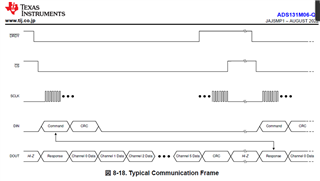

(1)从数据表中的图8-14可以看出、从 DRDY-HI 到 tSETTLE3的时间是等待时间、之后、可以通过 Sinc3滤波器数据= tDATA = 1/Fdata 来转换 ADC 数据。 由于该 AFE 具有6个 ADC 通道并会执行同步转换、因此请首先确认一个 Sinc3滤波器数据是否能够获取所有6个通道的 AD 转换数据、或者是否需要6个通道的6个 Sinc3滤波器数据。 表8-8指出 AD 转换可以在等待0.823ms 后在0.25ms 内执行、但这0.250ms 的 AD 转换是等待时间。 请告诉我是否可以认为在0.823秒的等待时间之后、AD 转换可以同时执行0.25ms 多次。
(2)还请 在下面告知我们 TGC_FIRST 转换、TGC_CONVERSITION 和 tDATA 的时间。
请选择 OSR=1,024,512和256。
ADC 通道复位后第一次转换的转换周期比公式8中提到的所有后续转换的转换周期长得多、因为器件必须首先执行两次完全稳定的内部转换并交换输入极性。 全局斩波模式下第一次转换的转换周期遵循公式9。
TGC_CONVERSITION = TGC_DLY + 3 × OSR x tMOD (8)
tGC_FIRST_CONVERSITION = TGC_DLY + 3 × OSR x tMOD + TGC_DLY + 3 × OSR x tMOD + 44 x tMOD (9)
(3) SPI 传输数据的时间计算如下、但请在回答之前确认该时间正确。 如果不同、请指明公式和时间。
Fmod = 8.192MHz / 2 = 4.096MHz
响应=16位、通道0-5=24位的数据、CRC=16位
通过 SPI=16+24×6+16=176位从通道1-6发送所有数据时的总位数
传输时间=176×(1/4.096*10^6)*10^-6=42.96875usec

    (1) ADS131M06-Q1是一款 同步采样 Δ-Σ ADC、如果您查看数据表首页的方框图、会发现每个通道都有自己的数字滤波器。 可以、在 快速启动完成后、器件会为第三个和后续样本提供来自 sinc3滤波器路径的转换数据。
    (2)我不明白问题、您可以通过 OSR 和公式得出该值。  GLOBAL_CHOP_CFG 寄存器中的 GC_DLY[3:0]位配置输入斩波后的延迟。 tMOD 是您的主时钟/2。
    (3) fmod 正确、您实际上可以在表8-2中找到它。 字大小应相同。 当数据为24位时、响应 和 CRC 也是24位。

    客户希望了解的是6通道 ADC 的转换时间以及 SPI 完成6通道数据之前的传输时间。
    数据表中未对其进行说明。
    您能否提供这些转换时间和传输时间?
    Yuki
    尊敬的 YY:
    [报价 userid="89440" url="~/support/data-converters-group/data-converters/f/data-converters-forum/1471162/ads131m06-q1-transition-response/5653634 #5653634"]客户想知道的是6通道 ADC 的转换时间以及截至6通道数据由 SPI 完成前的传输时间。
    如前所述、这些值(转换时间和通信时间)取决于客户设置以及 SCLK 速度。 您能否提供这些信息?
