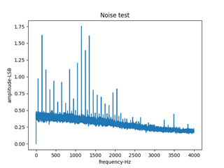

在对 ADS131E08进行测试期间、我们观察到了一些噪声问题。 在 ADC 输入短路并启动转换后、采集数据的 FFT 分析结果显示噪声频谱中为50Hz 及其奇次谐波分量、这会影响 ADC 的采样精度。 我们如何在硬件级别消除这种电力线干扰?
应用场景用于电力行业、其中的目标信号本身为50Hz。 使用数字滤波器会使谐波测量结果失真。
FFT 频率点:
[      50. 149.5.   150.    250.   349.5.   350.   449.5.   450.   549.5.   550. 649.5.     650.   749.5  750.5 849.5.     850.   850.5  949.5 999.5.    1049. 1049.5.   1050.  1050.5 1148.5.   1149. 1149.5.    1150.  1150.5 1248.5.   1249. 1249.5.   1250.  1250.5.  1251.   1299.   1349.  1349.5  1350. 1350.5.    1351.  1449. 1450.5.    1549.   1649.   1749. 1848.5.    1849. 1948.5.    1949年。   2048.5.  2049.
电路板图和 ADC 代码:

    我对您在此尝试实现的目标感到困惑:您既要测量50Hz 信号(大概用于计算电力线的计量)、也要拒绝它们? 这是完全没有意义的
    如果系统中存在不需要的频率、则需要确定其如何进入系统并找到滤除方法、因为不能依赖 ADC 数字滤波器将其消除。
    -Bryan

    很抱歉我没能清楚的描述它、我们暂时忘记目标信号的项目、将其视为用于测试 ADC 器件的噪声、在设计 ADC 测试板后、我们进行了一些验证、当 ADC 输入未连接且差分对与跳线短路时、采样显示奇数谐波为50Hz、搜索信息我了解这种干扰可能来自空间或电源、 我想从硬件层面来了解如何在硬件层面消除或减少这种干扰、是否有任何良好的推荐方法。
    例如优化 ADC 输入前端电路或重新设计 ADC 驱动器电源。
    尊敬的陈义薇:
    如前所述、您需要确定噪声如何进入系统、然后以某种方式将其滤除
    如果不得不进行猜测、则可能是通过电源进入、或通过长电缆进行耦合。 您可能需要提高电源的 PSRR
    最后、您的图中显示了最大小于2LSB 的误差、这真的值得考虑吗?  数据表中报告的 ADC 噪声在最低数据速率下始终大于4LSB 且增益= 1。 那么、为什么您担心小于2LSB 呢?
    -Bryan
    感谢您的答复、我们进行故障排除后发现它来自电源、电源频率改为60Hz 后、谐波频率变为60Hz 的奇数倍、计算出的 SINAD 约为89dB、ADS131E08的 THD 为93dB、我认为测试结果足够接近手册。
