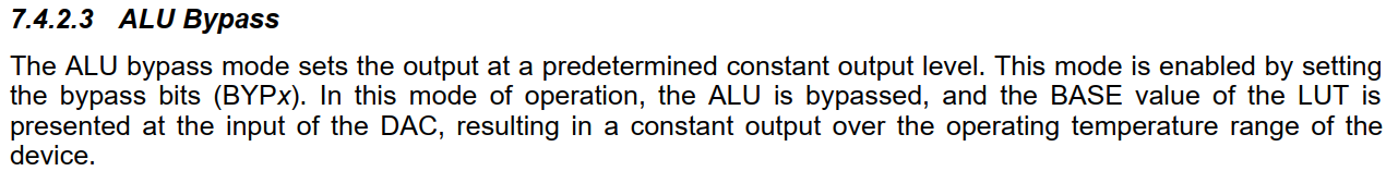

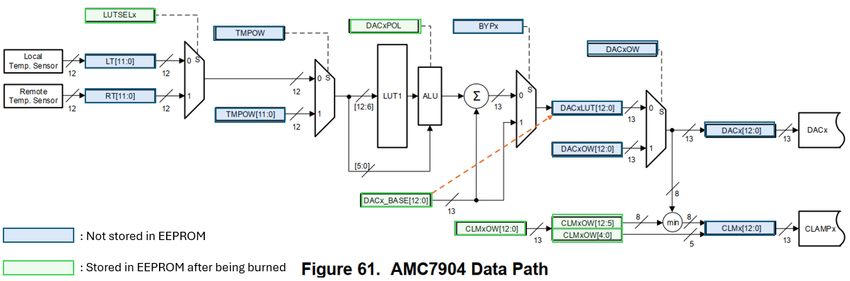

根据 AMC7904规范(版本 SBAS882–2018年12月)、具体为 图61:AMC7904数据路径 第7.4.2.3节:ALU 旁路
我们打算设置 BYP 寄存器 、期待 DACxLUT 值将与相同 DACxBASE .
但是、根据以下操作、似乎是 ALU 仍处于活动状态 即使是在什么时候 LUTDIS= 1 设置为禁用 ALU 引擎。

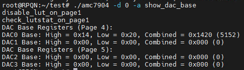

首先、我们设置并显示电流  DAC0BASE  即  0x1420 .
全部显示 第4页寄存器 值如下:

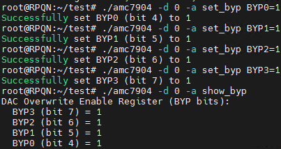

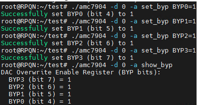

然后、设置全部 BYP 寄存器 最终目的 1. .
 显示 DAC0LUT 并且我们观察到这一点 DAC0LUT 正弦值 0x1408 与不同 DAC0BASE 、即 0x1420 .

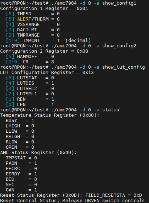

我们也验证了这一点 LUTSTAT 时被禁用。 至于其他问题 配置和状态相关寄存器 的设置如下所示:
请告知我们是否存在误解或我们的运营存在问题?

    当使用覆盖代码时、DAC 将从第2页上的 DACx 覆盖寄存器(寄存器0x08、0x0A、0x0C、0x0E)获取值。 DAC_LUT 读回将始终显示 ALU 输出。 覆盖代码的预期用途是完全绕过 ALU/LUT、并仅依靠覆盖寄存器中的数据运行 DAC。 在这种情况下、DAC 基地址中的数据无关紧要。 如果您将 DAC 基本代码放入 DAC 覆盖寄存器、则覆盖将把 DAC 输出设置为基本代码。 您应该读回 DACx 寄存器(0x00、0x02、0x04、0x06)中的有效 DAC 代码。
