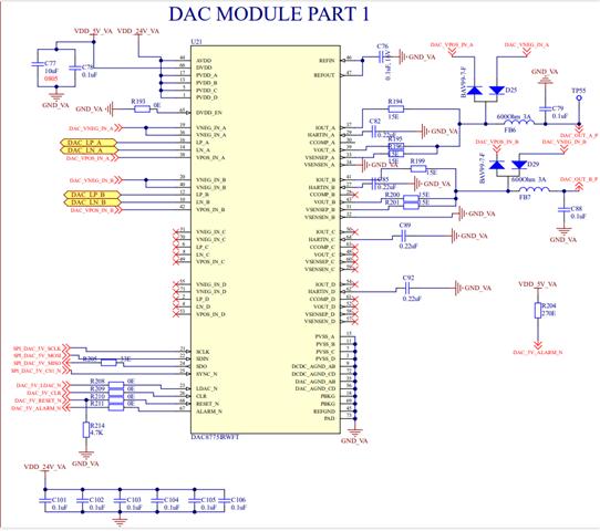

    原理图已附在下方。
    镍镉电池
    尊敬的 Nikin:
    感谢您提供原理图和其他信息。 Joe 正在进行审查、很快会提供更多建议并与您联系。
    此致!
    Katlynne Jones
    镍镉电池、
    我在原理图中看不到会导致输出受限的任何内容。 不过、它看起来不像是输出真的开路。 在您的测试中、VPOS_IN_x 变为15.8V、而输出电压仅变为大约13V。 我进行了类似的测试、VPOS_IN_x 和输出电压都大约为21.1V、差异仅为几 mV。
    对我来说、输出上似乎有某种负载或钳位。 由于输出电压远低于 VPOS_IN_x (几乎为3V)、器件仍认为其具有闭合反馈。 如果输出是真正开路、则 VPOS_IN_x 将继续向上运行、直至被钳位。
    我会运行以下测试。 将输出设置为-20mA 范围、设置100Ω 负载并开始测量输出电压。 从代码0,000,10010002000一直到 FFFF。 然后检查输出、看看输出是否正确。 如果输出以线性方式变为2V、则可能存在用于设置电压上限的钳位。 我会使用1000Ω 电阻器重复此测试、看看它是否与电压电平成线性关系。
    A 输出和 B 输出会做同样的事情吗?
    同样、您是否确定 DAC_OUT_x_P 上没有任何内容? 就会解释这种问题。

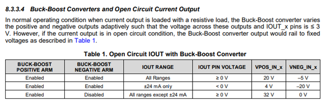

     关于我的测试、需要注意的一个重要事项是输出仅达到~21V。 这是因为我已将降压/升压转换器设置为正极和负极已启用。 在这两个引脚都启用的情况下、VPOS_IN_x 会升高至大约20V、而 VNEG_IN_x 会降低至大约降压-升压仅升高至-5V。
    第39页的数据表中有一个表格描述了此限制:
    这不是您的情况下发生的情况、但我想我会提到这一点、因为您可能会在测试中看到这一限制。

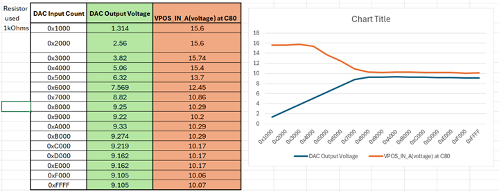

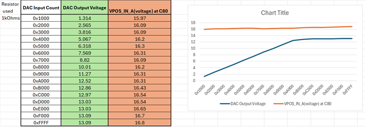

    尊敬的 Joseph:
    我做了一些测试。
    删除了 D21、D22和 D25。 以下是1k Ω 时的观察结果。
    仅删除了 D25。下面是1k Ω 的观察结果。

    我附上了原理图供参考。

    镍镉电池、
    让我们从通道 A 开始。首先、我想 D25不是问题。 仅当输出意外强制高于 VPOS_IN_A 输出时、才使用该二极管保护。
    通常情况下,我不认为 D21和 D22也是问题的一部分。 这些二极管是降压/升压运行所必需的。 我要注意的是、原理图中的这些二极管列为 SS38、但它看起来与板上的二极管不同。 您在这里实际使用的是哪种二极管?
    一个可能的问题是电感器。 您使用的电感器型号是什么? 如果电感器无法承载500mA 的峰值电流、则可能在达到最大输出时会出现问题。
    我认为最后一个东西是 D19和 D20二极管。 如果这些实际上不是 SMF33CA 以及其他钳位在较低电压的器件、那么您可能会被钳位到较低的电压。 如果您删除 D20、可能可以检查此情况。

    尊敬的 Joseph:
    为了进行测试、已移除二极管 D19和 D20。 共享数据反映了在移除这些二极管的情况下进行的测量。
