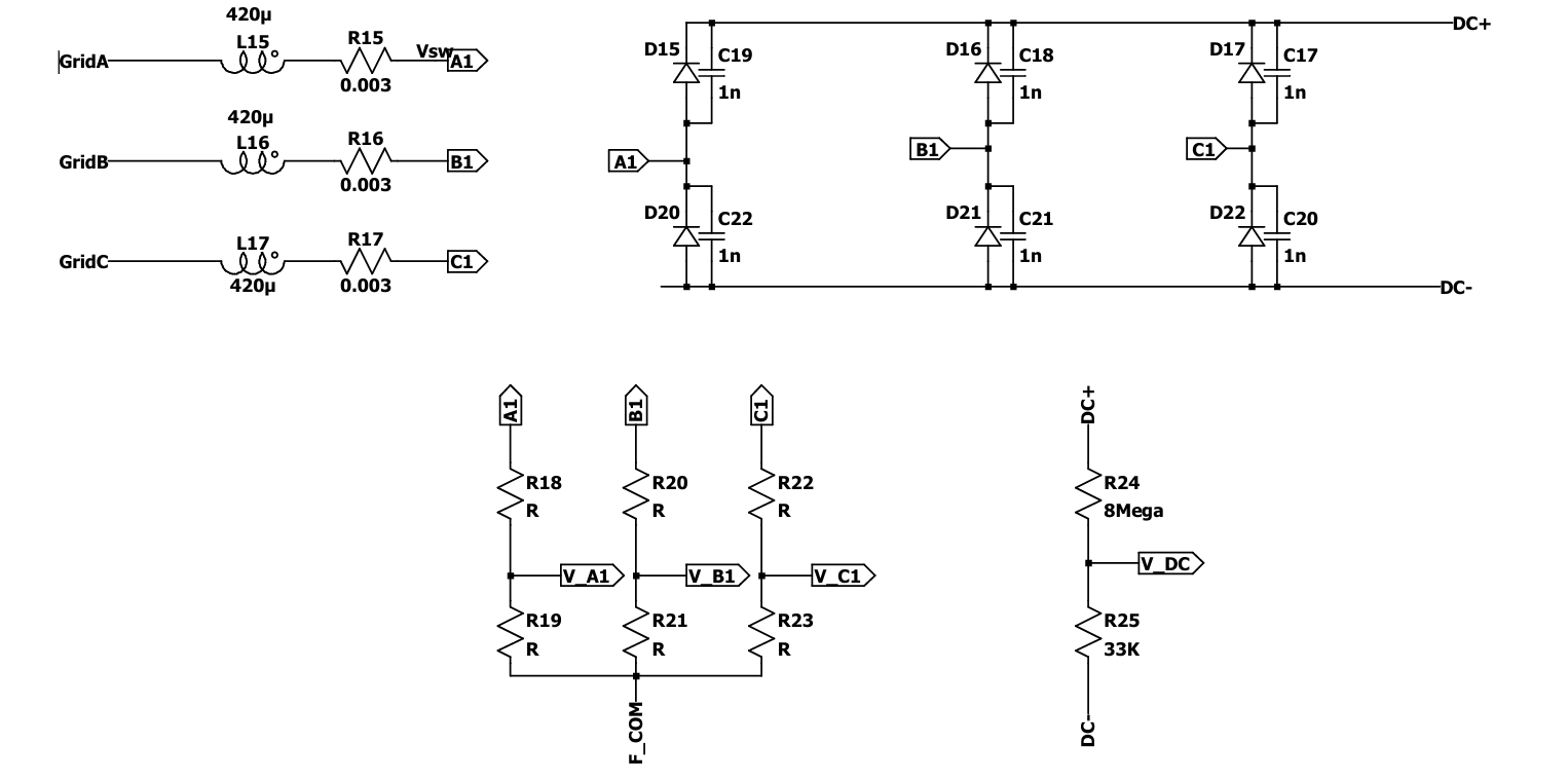

是否可以使用单个此 IC 同时测量交流和直流电压? 、如果是、您可以提示任何电路参考
 我可以使用引脚6、7、8表示交流3相、引脚9、10表示直流、
    尊敬的 Manikanta:
    可与该器件同时测量3个信号(交流和/或直流)、但输入之间没有隔离、因此3个测量必须共享一个节点。
    您的应用是什么? 您想测量哪些交流/直流信号?
    谢谢。
    Hi Saleh Ahmad,
    我正在从事一项工作  三相两级 PFC 转换器 (涉及测量系统中不同点的交流和直流信号)。 我们需要测量的关键信号包括:
    1. 交流侧
      • PFC 转换器输入端的三相交流电压。
    2. 直流侧
      • 整流后的直流母线电压。
    >我要 使用引脚6、7、8测量相对于 F_COM 的"V_A1和 V_B1或 V_C1 "处的交流电压
    我要 使用引脚9、10测量"V_DC 1相对于 DC-"处的直流电压
    是否可以测量我在图中所附的方法、如果不能、您可以建议如何使用单个 IC 进行测量?
    尊敬的 Manikanta:
    除非 F_COM 和 DC-连接在一起、否则在尝试使用一个器件测量交流和直流部分时可能会出现问题。
    由于该器件的3个输入彼此之间没有隔离、因此完成的所有测量都需要在同一电压节点附近。
    HGND 需要连接到 F_COM 或 DC-以为输入建立共模。  如果按上述方式将输入连接到 F_COM、并且 F_COM 和 DC-未连接在一起、由于未为直流测量建立共模且/或将有一条阻抗路径通过将 F_COM 连接到 DC-的器件、可能会出现一些精度问题。
    如果 F_COM 不能连接到直流电负极、执行这些测量的最佳方法是使用2个单独的器件。
