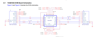

我正在处理一个使用 TUSB1002转接驱动多路复用器的项目。 看看其引脚排列和参考原理图、我感到困惑、因为在所有原理图中、一侧的 TX 引脚用于驱动另一侧的 TX 引脚而不是 RX 引脚。 例如评估板。
它的方框图没有任何帮助、因为它显示 RX 引脚连接到 TX 引脚。 在上图中、P2的 TX_P 和 TX_N 连接到 TUSB1002 TX_P 和 TX_N、它们是输出、这意味着一个输出正在驱动另一个输出。 我还向 USB-C 插头侧进行了检查、以查看 RX 引脚是否连接到 TX 引脚、但情况也不是如此。 有人能解释一下为什么 TX 和 RX 引脚连接到 TX 和 RX、而不是 TX 和 RX 连接到 RX 和 TX?

    此原理图适用于使用 USB-A 插头和 USB-A 插座的 TUSB1002A EVM。  插头的 TX 通过转接驱动器路由至插座的 TX 的原因在于、连接到 USB-A 端口 TX 引脚的插头的 TX 引脚。 因此、这些信号仍然需要通过 EVM 上的 A 类插座进行传输。 此外、由于 EVM 的插头端的 RX 引脚会连接到其连接到的任何插座上的 RX 引脚、因此 EVM 上的 USB-A 插座需要将 RX 路由到那里。
    TUSB1002EVM 具有一个插座到插座的实现方案、其中 RX 进入 TX、TX 进入 RX。 我认为这是一种更典型的实施。

    很抱歉、我不知道 TUSB1200和 TUSB1200A 是分开的、我要在 我的项目中使用 TUSB1002AIRGET。
    关于 TUSB1002 EVM 的原理图、我可以看到 USB-B 插座的 TX 引脚连接到 USB-A 的 RX 引脚、但是它们的布线方式仍然将转接驱动器上的 TX 引脚用作输入、将 RX 引脚用作输出。 例如、当 USB-B 连接器在传输线上发送数据时、它将进入 TX1N/P、通过 RX1P/N 输出、这没有意义。 您能解释一下吗?
    根据您所讲的内容、我仍然看到在 TUSB1002A 的参考原理图中完成了类似的工作、我有一个以下方框图、这就是我要用于我的项目的内容。 您能给它看一下吗?
    尊敬的亚伯拉罕:
    [报价 userid="645211" url="~/support/interface-group/interface/f/interface-forum/1483717/tusb1002-tx-rx-pinouts/5697452 #5697452"]关于 TUSB1002 EVM 的原理图、我可以看到 USB-B 插座的 TX 引脚连接到 USB-A 的 RX 引脚、但是布线方式仍然使用转接驱动器上的 TX 引脚作为输入、将 RX 引脚用作输出。 例如、当 USB-B 连接器在传输线上发送数据时、它将进入 TX1N/P、通过 RX1P/N 输出、这没有意义。 您能解释一下吗?
    对于 USB 插座、RX 引脚从连接的任何电缆接收信号。 接收到的信号通过 RX 通道移动、直到到达转接驱动器、在此处将其放入 RX 引脚、进行处理、然后通过转接驱动器的 TX 引脚发送出去。 之后、这些信号会通过通道传送到另一个插座的 TX 引脚、因为现在这些信号将通过 TX 进行传输。
    最好将其视为 RX 始终流入 TX。 在转接驱动器的两个通道上、数据将从 RX 引脚接收、因为这是接收数据的位置、然后输出到 TX 引脚。 使用插座时、不应出现通过插座的 RX 引脚传输信号的情况。
    [报价 userid="645211" url="~/support/interface-group/interface/f/interface-forum/1483717/tusb1002-tx-rx-pinouts/5697452 #5697452"]根据您所解释的内容、我仍然看到在 TUSB1002A 的参考原理图中进行了类似的工作、下面是我将用于项目的方框图。 您能否对其进行回顾?
    看一下这张方框图、 虽然没有任何内容会阻止您将 RX 通道与 TX 引脚搭配使用、但最好将 TX 与 TX 匹配、将 RX 与 RX 匹配、以免产生混淆。 例如、对于 TX、微控制器应发送信号、通过转接驱动器发送信号、然后使用 HD3SS3220的 TX 引脚连接到插座的 TX 引脚。
