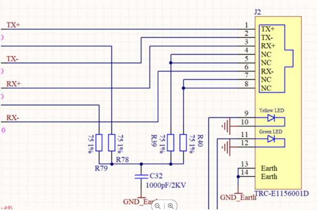

我的客户使用 DP83867与他们的终端客户以太网交换机建立链路、但是链路合作伙伴 RTL8211仅使用连接到链路的2线对 MDI 布线、其终端客户需要每个 PHY 都以100Mbps 的速度自动协商。 检查下面是链路伙伴连接器原理图。
客户需要使用 DP83867启用自动协商、因为他们的产品需要连接许多不同的器件、因此必须支持自动协商。 但是、当连接到上述2线对 MDI 链路伙伴时、客户需要 DP83867自动协商至100M、而不是1000M。 但结果表明,当连接到上述链路伙伴 RTL8211时, DP83867将始终保持  为1000Mbps ,而链路伙伴 RTL8211保持为100Mbps。
您是否可以建议 仅使用2线对 MDI 电缆连接到链路伙伴 RTL8211时、DP83867如何自动进入100Mbps?

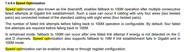

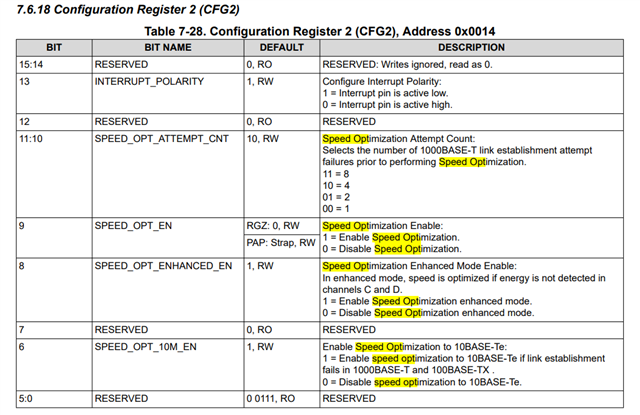

    我们可能需要速度 OPT 功能。 但是、当0x14寄存器配置为0x340/启用 SPEED-OPT 和增强 SPEED OPT 时、我们无法在 REG0x11 PHY_Status 寄存器中看到 SPEED_OPT_STATUS 指示。 我可以知道为什么不执行 SPEED-OPT 吗?
    BTW、上一篇文章提到、链路伙伴仅 向外连接2对绞线、而这2对绞线连接到 DP83867 A 和 B 通道、这意味着不应检测到 C 和 D 通道任何能量、增强型速度 OPT 应起作用。

    启用速度优化后、是否可以按照我在之前的响应中所述、禁用寄存器0x0009[9:8]中 DP83867 1000Mbps 功能的广播? 请确保 之后通过将0x4000写入寄存器0x1F 来执行软件重启。 如果您这样做、您能看到它的工作情况吗?
    David
    David、
    即使禁用速度优化、我们也可以使自动协商速度达到100Mbps、并禁用 DP83867的1000Mbos 功能广播。
    但是、客户不能接受此类设置。 他们的产品需要与2参数双绞线连接伙伴和正常4线对1000Mbps 双绞线连接伙伴自动协商。
    如果取消1000M 广播能力、则当链路伙伴为1000M 时、自动协商无法正常工作。
    这就是我们需要速度优化功能的原因、您能否研究一下在将0x14寄存器配置为0x340后速度 OPT 配置为何无法工作?
    我们还将 通过 将0x4000写入寄存器0x1F 来尝试添加软件重启、并让您知道它是否起作用。
    Yunjing
    Yunjing
    PHY 将无法检测2线对双绞线伙伴和正常4线对双绞线1G 链路伙伴之间的情况。  您将需要 向驱动程序添加功能、以尝试向链路伙伴发送数据包、然后如果在1G 速度下没有响应、则手动降档作为可能的解决方案。
