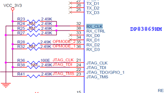

我在介质转换器模式(光纤至铜缆)下使用 DP83869HM PHY。 连接两个侧端口时、器件工作正常。 但我们面临的问题是、当链路的任何一侧自动中断时、另一侧链路也会中断。
例如、开始时、铜缆端口链路和光纤端口链路都将接通。 每当我们只断开光纤端口(铜缆端口按原样连接)时、 铜缆端口链路也会中断。 如何避免这种情况? 我想使每个端口的链路独立。 请提供解决方案。

    此行为会让人想起链路丢失直通功能。 这可能是通过 strap 配置来启用的。 请查看调整 Strap 配置(RX_CLK)并重新评估。
    Gerome
    感谢您的答复 Gerome、
    根据数据表、我们已将 RX_CLK 连接至 VCC 以禁用链路丢失直通、如您在下方屏幕截图中所示。
    我们的束带是否正确? 如果 Strap 配置正确、则意味着如何解决我们的问题? 是否有任何 PHY 寄存器设置导致了该问题?
    Balaji TS
    您好:
    这看起来是正确的。 应禁用直通。 请用寄存器0x6E (strap 状态)进行证实。 请注意、这是一个扩展寄存器、需要扩展寄存器访问。
    Gerome
    您好 Gerome、
    我已经在0x6E 寄存器中检查了 strap 状态。 借助0x6E 寄存器数据、禁用链路中断直通。 只有此 Pin 被重新分配到我的问题或我们应该执行的任何其他硬件/软件设置来解决问题?
