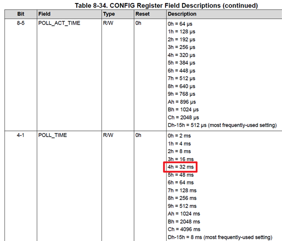

客户将 POLL_TIME 配置为32ms、检测滤波器配置为至少连续轮询周期、以下是两个问题供您确认:
1.寄存器 SSC 是否每96ms (32ms *3)刷新一次?
DI 和 ADC 寄存器(包括 IN_STAT_COMP、IN_STAT_ADC0到 IN_STAT_ADC1)、ANA_STAT0至 ANA_STAT11如何、它们会每32ms 或96ms 刷新一次?

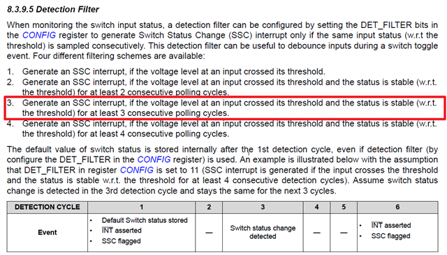

    [/报价]
    当确定输入引脚具有更改状态并满足该引脚的寄存器中的中断生成配置时、SSC 中断位将更新。  如果启用了一个检测滤波器、该滤波器需要在生成中断之前连续检测3个新引脚状态的轮询周期、则是的、设置 SSC 位需要96ms 并生成中断。

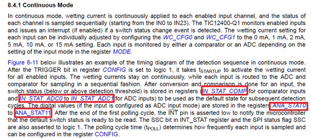

    [quote userid="577323" url="~/support/interface-group/interface/f/interface-forum/1506028/tic12400-q1-registers-refresh-time DI 和 ADC 寄存器(包括 IN_STAT_COMP、IN_STAT_ADC0到 IN_STAT_ADC1、ANA_STAT0至 ANA_STAT11)如何每32ms 或96ms 刷新一次?
    IN_STAT_xxxx 寄存器将更新以反映最近的轮询周期。  因此、它们将根据32ms 的 POLL_TIME 配置每32ms 更新一次。  这些寄存器独立于包含 SSC 位的数字滤波器和中断寄存器。
