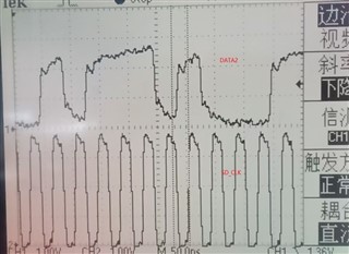

我的客户使用 TXS02612从 FPGA 扩展 SDIO 以连接 SD 卡。  TXS02612的 VCCA 和 VCCB0/1为3.3V。 当 FPGA 执行"写入"时、他们测试了 DATxA 电压为3.3V、连接到 SD 的 DATxB 电压低至2~2.5V。 CLK 频率为25MHz。 线路空闲时、电压将恢复到3.3V。
下面是原理图、您能帮助检查导致较低电压的原因吗?

    您具体如何测量电压? 以及示波器? 该值是多少?

    除了 Clemens 询问外、请注意 DATx 通道有内部10k Ω 上拉电阻器、因此默认逻辑高电平状态以 VCC 为基准。 请确保下拉电阻不在给定原理图之外的输出端使用。

    以下是电压波形:

    我在原理图中找不到任何其他下拉电阻。 让我与客户确认一下。

    听起来不错、  如果是、请更新此处。 我们能否尝试使用不同的探头进行测试(例如将接地环路降低以查看 SI 是否有所改善、或者检查电源电流是否未被钳制)? 当前的行为是否会导致逻辑错误? (当前2V 似乎只有60% VCC)。
    什么是 DATA2? 这是 DATxB 吗? DATxA 比较如何?
