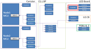

大家好、我们遇到了 I2C 问题、该问题似乎与 PCA9546的异常行为有关。 发生问题时、所有 I2C 总线器件都将无法正常工作。 系统仅在 LED 板(包括 PCA9546、PCA9552、AT24C02和 TMP75A)下电上电后恢复。
目前、我们已交付了2000多台系统、在6台设备上发现了此故障、所有这些设备在遇到问题之前都运行了很长时间。
能否分享 PCA9546的已知故障模式、尤其是在长期运行条件下? 我们正在深入了解此行为是否可能由热应力、电压尖峰、I2C 总线争用或内部闩锁等因素导致、以及是否存在任何建议的缓解措施或已知勘误表。
感谢您的支持。

    1.是的、TCA9546A、对描述中的拼写错误道歉。
    2.移除 LED 模块,使此通道恢复正常。 LED 模块包含4个 I2C 器件、但3个器件安装在 TCA9546上、如果器件没有响应、MCU 进程将切换通道、但 MCU 在所有器件上挂起、即使器件切换到不同的通道也是如此。
    机器已经出厂了2年左右,没有出现问题,最近在开机2周左右发生了这个问题,我们认为它是正常的故障,因为长时间的支持没有任何重置或下电上电可能有一些异常行为,这就是为什么我们要求故障模式的情况。
    随附了原理图以供参考。
    e2e.ti.com/.../4477.sch.pdf
    尊敬的 Jay:
    我还有其他一些问题可以帮助我们缩小在此可能发生的情况。
    1.是否意味着连接到 TCA9546A 或 PCA95446的每个器件都在发送 NACK 位?(这里是否有 i2c 通信的任何作用域或波形?
    但 MCU 在所有器件上挂起、即使它切换到不同的通道。
    2.我假设这意味着图片中系统的多个单元已出厂、只是最近才出现此错误?
    启动2周的 i2c 开关发生了多少次错误? 发生此错误的器件有多少? 在这2周内、器件传递 I2C 信号/ I2C 通信持续进行2周
    机器已经发货了大约2年、没有问题、最近它在大约2周开机后发生了这个问题
    PCA9546的原理图看起来是正确的、没有问题但是您能发送 TCA9546A 的原理图吗?
    4.您是否尝试过多个单元来更换主板上出现故障的 PCA9546或 TCA9546A?
    最后对此我找到了一个原因,为什么这个设备会停止正常运行后开机2周(在建议的操作条件下)
    请告诉我您对这些问题的看法、我们可以进行讨论。
    Kameron
    您好 Kameron
    1、机器在现场发生故障,我们无法得到波形, 它会在下电上电后恢复,我们已经恢复了系统,但不再出现。
    2.只有一次。
    3.同样、我们有2个用于 PCA9546A 和 TCA9546A 的源。
    4.我们尝试多个单元,但还不能重现。
    尊敬的 Jay:
    我懂了
    原理图看起来不错、我没有发现 TCA9546或 pca9546的任何可能与您的问题有关的故障。
    但是、将来如果您对该器件有任何其他问题、请告知我们的团队。
    Kameron
