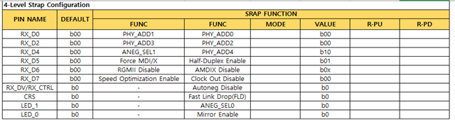

您好~
我想根据以下配置来查询 DP83867IRPAP 器件的 Strap 引脚设置。
- GMII、1Gbps、全双工
4 级搭接配置
引脚名称 默认值 SRAP 功能
功能 功能 消耗量 数据值 R-PU R-PD
RX_D0 b00 PHY_ADD1 PHY_ADD0 b00
RX_D2 b00 PHY_ADD3 PHY_ADD2 b00
RX_D4 b00 ANEG_SEL1 PHY_ADD4 B10.
RX_D5 b00 强制 MDI/X 半双工使能 b01
RX_D6 b00 禁用 RGMII AMDIX 禁用 b0x
RX_D7 b00 启用速度优化 时钟输出禁用 b00
RX_DV/RX_CTRL b0 - 自动协商禁用 b0
CRS b0 - 快速链路丢弃 (FLD) b0
LED_1 b0 - ANEG_SEL0 b0
LED_0 b0 - 镜像启用 b0
